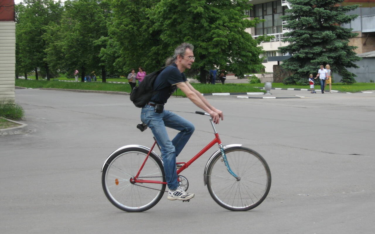

Приветствую форум!
Складники 28" - редкие птицы на просторах. Буду собирать здесь всё, что удалось найти о них. И, конечно, рад любой информации (фотографии, описания, ссылки).
Алексей
PS. Весной купил такой: отмыл, подремонтировал, подстроил. Результат - удивительные ощущения, очень напомнившие времена юности (тогда был дорожник ПВЗ - Пенза).
Оригинальные части (щиток цепи, крылья, руль, вынос, заднее колесо - на хранении, седла и подседельного не было). Пришлось научиться править суровые восьмёрки на обоих стальных ободах и менять спицы, но заднее колесо поставил пока от современного складного Форварда (втулка Hi-Stop, двойной обод), переднее и заднее - оригинальные полностью (велонипель - поменял резинку), включая камеры тех лет, что удивило).
Вилка выглядит несколько гнутой, но не слишком, явно не родная. Интересно от какого она велосипеда. По цвету подошла очень хорошо.
Комментарий к файлу: "Универсал", рама 1989 - Пермь, 28 дюймов.

Все значения измерены в реале.
Универсал 1989-го года:
Рама+вилка=5.3 кг
Заднее колесо в сборе=3.3 кг
Переднее колесо в сборе=2.5 кг
Руль+вынос=0.9 кг
Система с педалью=1.0 кг
Ось с педалью=0.8 кг
Седло с подседельным (от Салюта)=1.4 кг
Багажник=0.6 кг
База велосипеда= 113-115 см
Общий вес (как на фото)=15.4 кг
Угол подседельной трубы=67.5 град
Угол рулевой трубы=70.5 град

Здорово, что у вас есть такая нестандартная мысль. И не знаю почему, но мне очень понравилась картинка. Бицикл, сделанный из немногих труб, в городе без машин, пилотируемый современной версией Дон Кихота.
СообщениеДобавлено: 31.07.2013 17:44
Прикольненько.Переделанная рама "Салюта"?

Благодарю за добрые слова, andr и kisa!
Росинант...
Что же касается белых доспехов, то он дал себе слово на досуге так начистить свои латы, чтобы они казались белее горностая, и, порешив на том, продолжал свой путь, - вернее, путь, который избрал его конь, ибо Дон Кихот полагал, что именно так и надлежит искать приключений.
Это "Салют-С" на стероидах. :smile: "Салют-С" тоже есть в наличии, а "Универсал" всегда провожал долгим взглядом в конце 80-х - совершенно непонятно было где его купить, тогда даже Салюты приходилось выслеживать по магазинам, с трубкой в руке. "Универсал" вообще в продаже не встретил.
Заводы тоже разные, как оказалось: Пермь и Йошкар-Ола. Но узлы рамы очень похожи.
На авито.ру велосипед продавался, как "Салют". Тщательный анализ картинки подсказал, что это велосипед с большими колёсами. Которые были практически убиты и встал вопрос о покупке новых. На том же авито, очень удачно, продавали современный складник 28" - Forward Portsmouth 003 (2013) - двойные обода. В результате купил этот Форвард - девушке он не подошёл, потому что была проблема с седлом. Неудобным оказалось. Я сначала не понял в чём может быть загвоздка и устроил сравнения на следующий день: 1989 год с 2013-м. Действительно впечатления от езды очень разные, стал анализировать причину, поставил оба велосипеда рядом (на родных колёсах каждый) и поразился: на уровне седла Форвард впереди. На целых 12 см. Разница в углах подседельной - 8 градусов, что полностью отрицает какую-либо преемственность геометрии. Пока не знаю, что сделать из рамы Форварда, но это будет явно что-то агрессивное и складное, потому что 12 см компенсировать - уж очень необычно.
Когда разбирался с углами, понял, что на моём юношеском тоже был такой комфортный угол - около 68 градусов.
Передача сейчас 48-18. Приятная тяжесть.

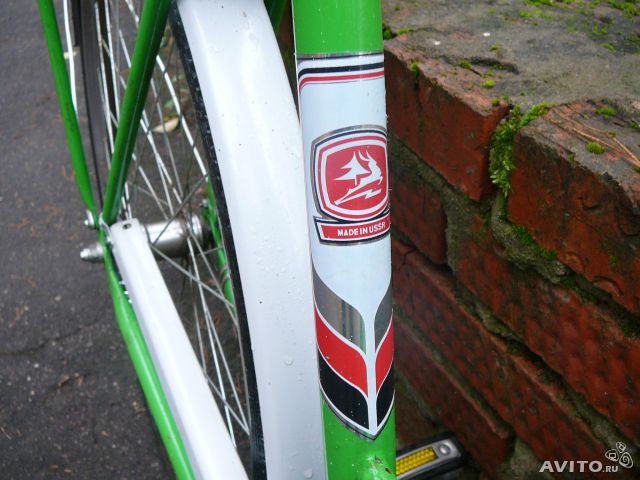

Эмблема велозавода. Сохранилась. Наклейка. Жаль, что металлические эмблемы ушли в прошлое:
