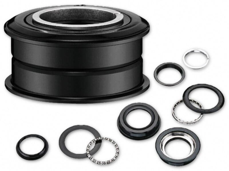

Ребят, у меня появилась проблема. Купил раму новую. Купил на нее рулевую как везде написано 1.1/8. Приехал домой, решил поставить, а чашки не входят. Был у кого нибудь такой трабл?
СообщениеДобавлено: 02.10.2013 21:38
Сообщения: 2610
Изображения: 100
Возраст: 60
Зарегистрирован:22.01.2011
Як зрозуміти всюди написано 1.1/8? Треба таку щоб під раму підходила. Рама яка?
Старт-шосе "Сталевий олень"
Старт-шосе "Скорпіон"
СообщениеДобавлено: 04.10.2013 18:43
Сообщения: 785
Зарегистрирован:16.12.2010
у вас скорее всего рама под полуинтегрированную рулевую, она должна быть вот такая:
big_rulevaya_kolonka_vp-a98as_5272.jpg [ 87.36 КБ | Просмотров: 10283 ]
СообщениеДобавлено: 04.10.2013 18:44
Сообщения: 785
то есть у рулевой нет вот этих эллементов, которые и не влазят в рулевой стакан
949_bo.jpg [ 23.88 КБ | Просмотров: 10284 ]
