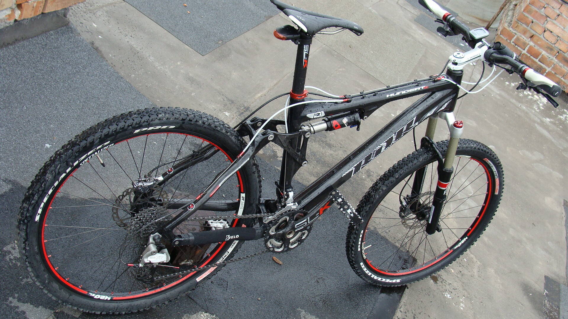

Вот выставляю ( на обозрение и обсуждение ) свой подвес .
Сильно конечно не ругайтесь , это мой 3-ий. вел. за последних 4 -ре. года (не считая Украины не которой я катался еще при СССР ).
1-вый . был DIAMOND BACK (покатав на нем я понял что хочу подвес).
2-ой . был Specialized Epic очень понравился (но столкнулся с обслуживанием Brain) ,и понял надо менять.Мастеров толковых по обслуживанию нет ,если надо будет какие-нибудь запчасти буду долго и усердно искать .
ну и 3-й . RDR .
Велосипеды которые я покупал-собирал : мне нужны были для езды на роботу (робота сезонная) , ну и вечером в магазин за пивом ( лето,тепло,хорошо, день длинный одно удовольствие катать на вел. )
Когда собирал хотел чтобы это был:
1-е . подвес , это самое главное ( у меня больная спина ) ну и плюс убитость наших дорог.
2-е . хороший накат , не сильная раскачка , вес вел.(живу на 10-ом. этаже таскать 20-25кг. по ступенькам когда вдруг перестает работать лифт , не очень хотелось ).
3-е чтобы он мне не на все 100% , ну хоть на %70 нравился.
(((( Офиц. сайт производителя рамы http://www.rdr-bicycles.de/ ))))
Комментарий к файлу: Рама: RDR Hundert40c Carbon
1.JPG [ 774.71 КБ | Просмотров: 4084 ]
Комментарий к файлу: вес -11кг. 600гр.
2.JPG [ 832.18 КБ | Просмотров: 4084 ]

Большинство деталей перекочевало с specialized epic : ( вынос , грипсы , седло , колеса , вилка )
Комментарий к файлу: Колеса 26-е : втулки перед и зад -specialized , Обода DT Swiss 420 zl , Резина - specialized pro 26х2.0
7.JPG [ 842.29 КБ | Просмотров: 4076 ]
Комментарий к файлу: Руль - Fsa SLK , Вынос specialized S-WORKS CLP 31.8х100mm.(10 позиций углов: от +- 8 ° до - 16 °, с шагом 2 °) Рулевая Ritchey (пром.под.) , Ручки - Specialized , Моноблоки Shimano XTR BR-M965-H гидравлика дуалконтролы 3*9speed.
8.JPG [ 824.08 КБ | Просмотров: 4076 ]

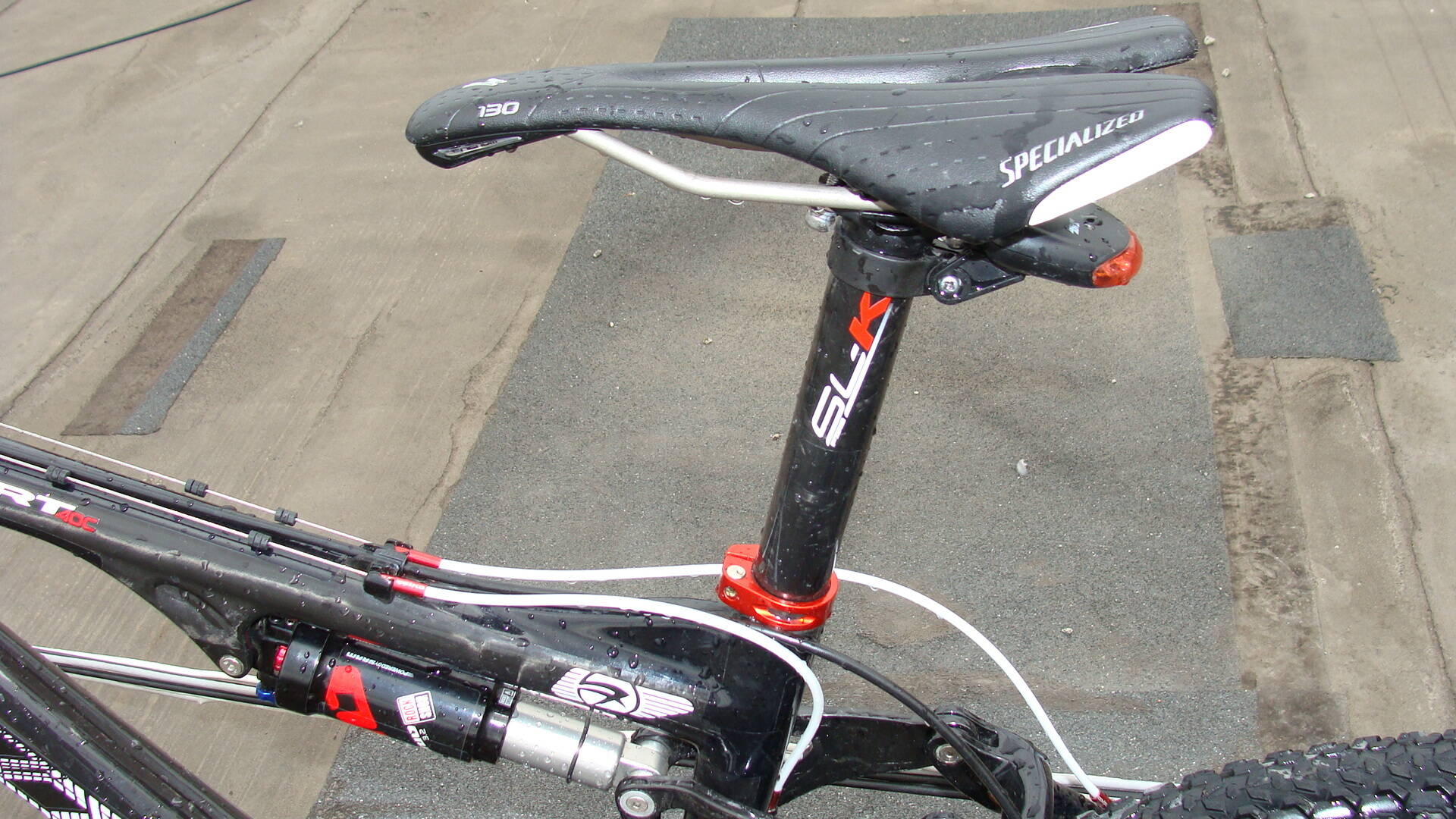

Комментарий к файлу: Подсидел - Fsa SLK , Седло - Specialized Phenom 130
9.JPG [ 859.42 КБ | Просмотров: 4076 ]
10.JPG [ 821.9 КБ | Просмотров: 4076 ]

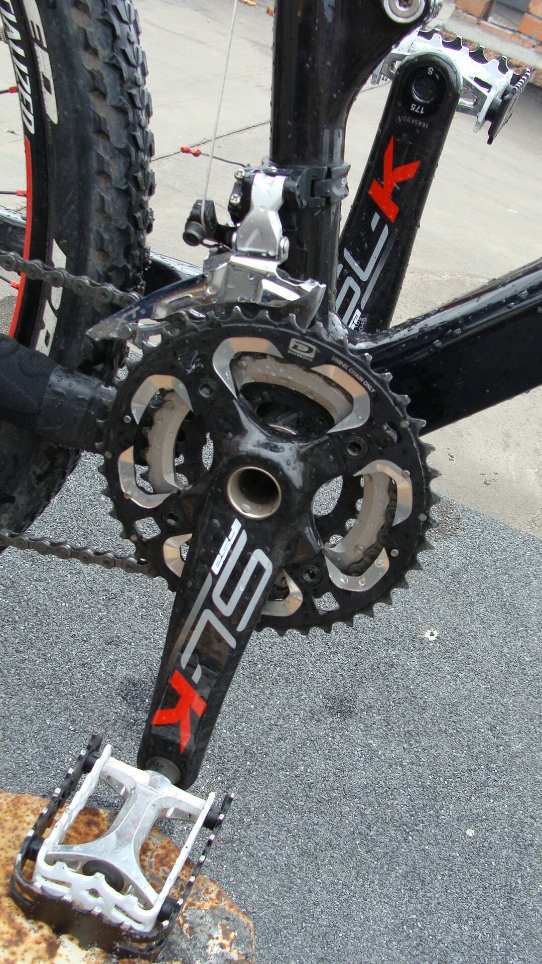

Комментарий к файлу: Шатуны -175 FSA SLK ATB M/EXO , Педали - VIP , Пер.перек. - shimano ХТ fd-m771-10 верхн.хом .универсальная тяга.
11.JPG [ 786.07 КБ | Просмотров: 4076 ]

А расписать комплектацию, обоснование выбора комплектующих, впечатления от использования?
Стоило ли переть вел на крышу дома ради откровенно никаких фоток?
Felt NinePro & Giant Reign
 Заголовок сообщения: Re: Подвес на редкой раме
СообщениеДобавлено: 23.08.2013 18:18
Сообщения: 256
Зарегистрирован:05.05.2011
А какой был критерий выбора рамы? Чем она лучше рамы specialized epic?
Комплектацию добавил ( если что то по обвесу конкретно интересует ??? отвечу ) А насчет "Стоило ли переть вел на крышу дома" (гараж для вел. у меня на чердаке :smile: Так-что ПЕРЕТЬ на крышу или на чердак разница не особо ) . А фото - как умею :oops:

TorcK писал(а):
А какой был критерий выбора рамы? Чем она лучше рамы ?
Во первых ,specialized epic - жоще . Во вторых ,не все мастера брейну берутся сделать ТО. В третих , рамка эпика была 2005-2006г. ( уже года ,старение метала ) . И в четвертых , то была рама алюминий а эта карбон.

Карбоподвес с весом в 11 кг 600 гр? :facepalm:
А что хотеть от вел.фирмы которая лет 10 на рынке !!! Это вам не модный и дорогущий Cannondale ,Specialized и т.д. !!! Это вам не рама 13-го года !!!

Просто как то неожиданно, и, конечно, не в обиду автору. Главное, что бы душу радовал. Рама покупалась новой?
Да нет не в обиду ( просто свешивался вел. в мастерской китайскими дешевыми весами ) может он больше или меньше весит !!! А раму я покупал Б\У.

Нормальный байк получился,гоняй береги спину,как тормоза? какие колодки стоят?всмысле материял?

Avetis писал(а):
Задний 165, а вилка 100?
:oops: 165 это типоразмер, а не ход амморта..,хода там не больше 4 дюймов.
Нормальный такой подвес, мелочи поправишь по ходу эксплуатации, единственно педали :-P
И еще вынос поставь покороче и седло сдвинь назад, а то фигня какая то с посадкой получается :cool:
Спасибо :yes: А насчет тормозов , меня вполне устраивает .Можно плавно притормозить и если надо колесо заклинить . За колодки ничего сказать не могу ( не доставал еще )
