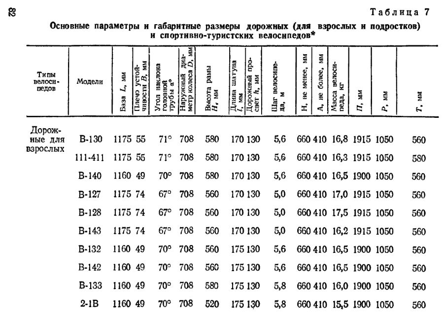

Вот, что пишут в справочнике о В-133:
SURA-B-133-1977-05.jpg [ 153.26 КБ | Просмотров: 4762 ]
SURA-B-133-1977-06.jpg [ 88.43 КБ | Просмотров: 4762 ]
SURA-B-133-1977-07.jpg [ 118.78 КБ | Просмотров: 4762 ]
SURA-B-133-1977-08.jpg [ 338.48 КБ | Просмотров: 4762 ]
