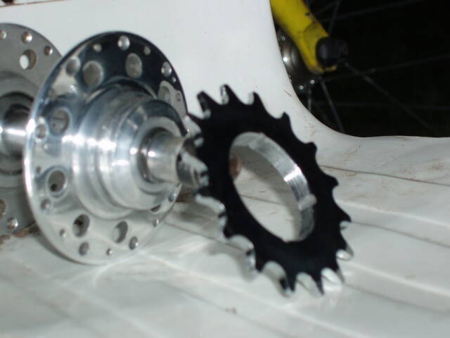

Колёса: Втулки "Старт-Шоссе" (старые, оч. б\у) с высоким фланцем, отполированы (живьём очень хорошо смотрятся, фотки же подчёркивают дефекты). Задняя ось выточена из нержавейки, передняя - родная. В ней нарезана резьба М6, ось закреплена в вилке соответствующими болтами. Выточены латунные шайбы для понта и "старинного" вида. Фиксозвезда накручена с изнасилованием (там та же фигня с размерами буржуйской\советской резьбы, что и в каретках). Для мёртвой фиксации резьбы в звезде алмазным круглым надфилем випилил четыре полукруглых паза под шпонки - пины от велоцепи. Эти же пазы при накручивании работали, как кромки плашки , но всё равно, попотеть пришлось. После накручивания звезды, сломав несколько свёрл.. эээ..досверлил отверстия на теле втулки и забил туда пины от цепи. Если повторять конструкцию сейчас, я бы сделал одну шпонку, причём резьбовую. То, что звезда несъёмная (без болгарки), меня не парит. Т. к. нужного размера спиц не оказалось, пришлось покупать более длинные и откусывать головки, гнуть концы - всё видно на фотках.

Натяжители цепи сделаны из широкой шайбы М10 и болта М4 с откусаной головкой. В моём случае - из нержавейки, паяны серебром. На концы дропов надета разрезанная вдоль алюминиевая трубочка с отверстием.
P8300071.JPG [ 115.35 КБ | Просмотров: 24913 ]
Вот задняя ведомая звезда подготовлена к установке:
P8240146.JPG [ 81.01 КБ | Просмотров: 24913 ]
Сборка заднего колеса:
P8240066.JPG [ 108.64 КБ | Просмотров: 24913 ]

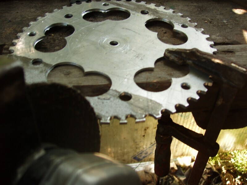

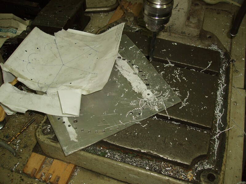

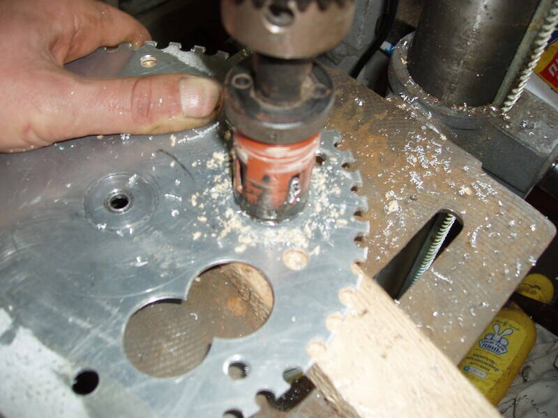

Ведущую звезду изготовил из листа дюраля 3мм. В разметке очень помогла программа sprocket :
sprocket.zip [47.63 КБ]
Она не требует установки, задаются параметры звезды - кол-во зубьев, количество и база крепёжных отверстий и т.п. Можно даже задать разные оси элипса и получится элиптическая звезда. Готовую картинку распечатал на принтере, приклеил к заготовке. Дальше - тупая слесарная работа. Рядом оказался токарный станок, это несколько облегчило работу, но можно и без него. Окончательно зубья доводил маленькой болгаркой на выпуклый военно-морской глаз, примеряя цепь.
P1010072.JPG [ 160.73 КБ | Просмотров: 24913 ]
P1010077.JPG [ 147.31 КБ | Просмотров: 24913 ]
P1010079.JPG [ 127.56 КБ | Просмотров: 24913 ]
P1010081.JPG [ 104.37 КБ | Просмотров: 24913 ]
P1010082.JPG [ 106.28 КБ | Просмотров: 24913 ]

Продолжение изготовления звезды:
P1010083.JPG [ 129.99 КБ | Просмотров: 24912 ]
P1010087.JPG [ 184.56 КБ | Просмотров: 24912 ]

i'm paget Только учти, что материал на звезду должен быть дюраль хотя бы Д16, а лучше - В95 (у меня брат работает в авиационном институте в лаборатории , там и спёр заготовку :) ). А то сейчас навалом сплава типа АМг - он слишком мягкий. Если что, задние звёзды вообще из алюминиевых сплавов делать нельзя - там раза в 3 нагрзки больше. В твоём случае лучше взять заготовку потолще и на токарном станке ещё профиль красивый задать - типа тело звезды потолще, а там, где зубья - уже до 3 мм обточить. Кампа всё-таки. А я не заморачивался.
