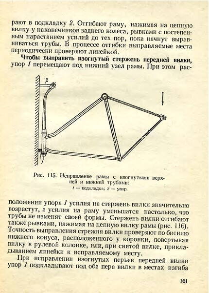

Из известного "Справочника велосипедиста" 1976 г:
spr_vel_1976_156.jpg [ 117 КБ | Просмотров: 35416 ]
spr_vel_1976_157.jpg [ 71.93 КБ | Просмотров: 35416 ]
spr_vel_1976_158.jpg [ 114.18 КБ | Просмотров: 35416 ]
spr_vel_1976_159.jpg [ 65.7 КБ | Просмотров: 35416 ]
spr_vel_1976_160.jpg [ 131.76 КБ | Просмотров: 35416 ]
spr_vel_1976_161.jpg [ 90.87 КБ | Просмотров: 35416 ]
spr_vel_1976_162.jpg [ 90.47 КБ | Просмотров: 35415 ]
spr_vel_1976_163.jpg [ 62.09 КБ | Просмотров: 35415 ]
spr_vel_1976_164.jpg [ 107.78 КБ | Просмотров: 35415 ]
