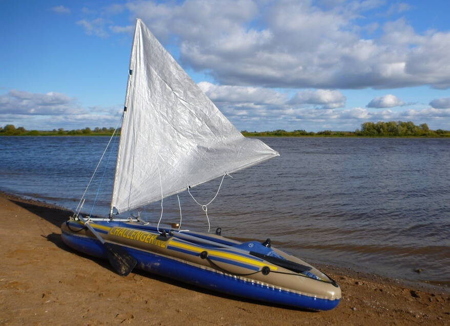

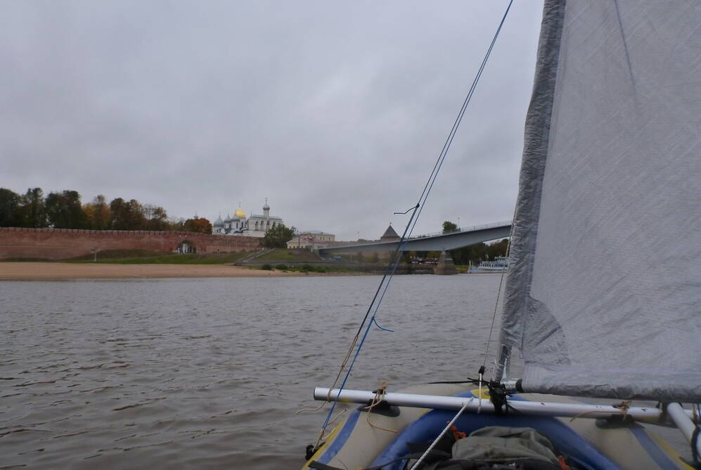

Если кому пригодится, вот такой облегчённый вариант.
1 кв.м. корейского паробарьера, руль и шверцы - вёсла Интекс.
Ходил без аутригеров по ЧМ летом при ветре до 10м*с, по Волхову в октябре при 15 м*с.
Бейдевинд 35-40 при идеальных условиях.
Сборка 15 мин. разборка 10.

17 кг со всеми потрохами, сумкой и насосом.
Кстати, сам матрац этот (интекс) заказывал в Харькове.
Всей радости на 700 гривён.
P1100668.JPG [ 280.54 КБ | Просмотров: 4220 ]
Вы себе представляете 15 м/с? Повырывает все крепления и саму лодку порвет.
:D
А что такое "идеальные условия" - буксировочный конец за моторной лодкой? :lol: Каким чудом, просветите? На такой калоше, с лопастями от весел вместо шверта и руля!? С жуткой гидродинамикой и метровой тряпочкой далеко не идеальной аэродинамики!!!??? :facepalm:
