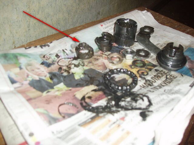

Офф топ: Накаркал я насчёт отказа тормоза на "Украине" :)
P1010232.JPG [ 99.48 КБ | Просмотров: 5066 ]
Выперся вчера на ней далеко в город с кислородным баллоном на багажнике, километров через 40 пропали тормоза ВООБЩЕ. Ведь не нравилась мне эта латунная фигня ещё при сборке - слегка пожёванная была, но другой не было. Думал - чего там, на даче в магазин ездить. Короче, сам дурак. Ничего, дела доделал, баллон заправил, 20 км ещё до дома доехал. Ехал со скоростью пешехода, больше по тротуарам -
Можно тормозить об дядю -
Дядя мягкий - он простит (с)
Тормозил, спрыгивая, маршрут выбрал без спусков. Но на небольших уклонах (которые обычно и не замечаешь) велосипед вёл руками, ибо он пугающе разгонялся. Очень жалел, что нет ручного тормоза, как на "Табуретке" - было бы гораздо удобнее, понятно, всё равно на малой скорости. А крылья мешали тапко-брейк применить.

Коли в мене ще Торнедо стояла, я школи з горбочка чисто випадково ледь не вбився через аналогічну штуку. Додому 3 км повз собачими стежками п, по рівному. На наступний день зломав другу таку латунну штуку. Тоді переспицювався :smile:
