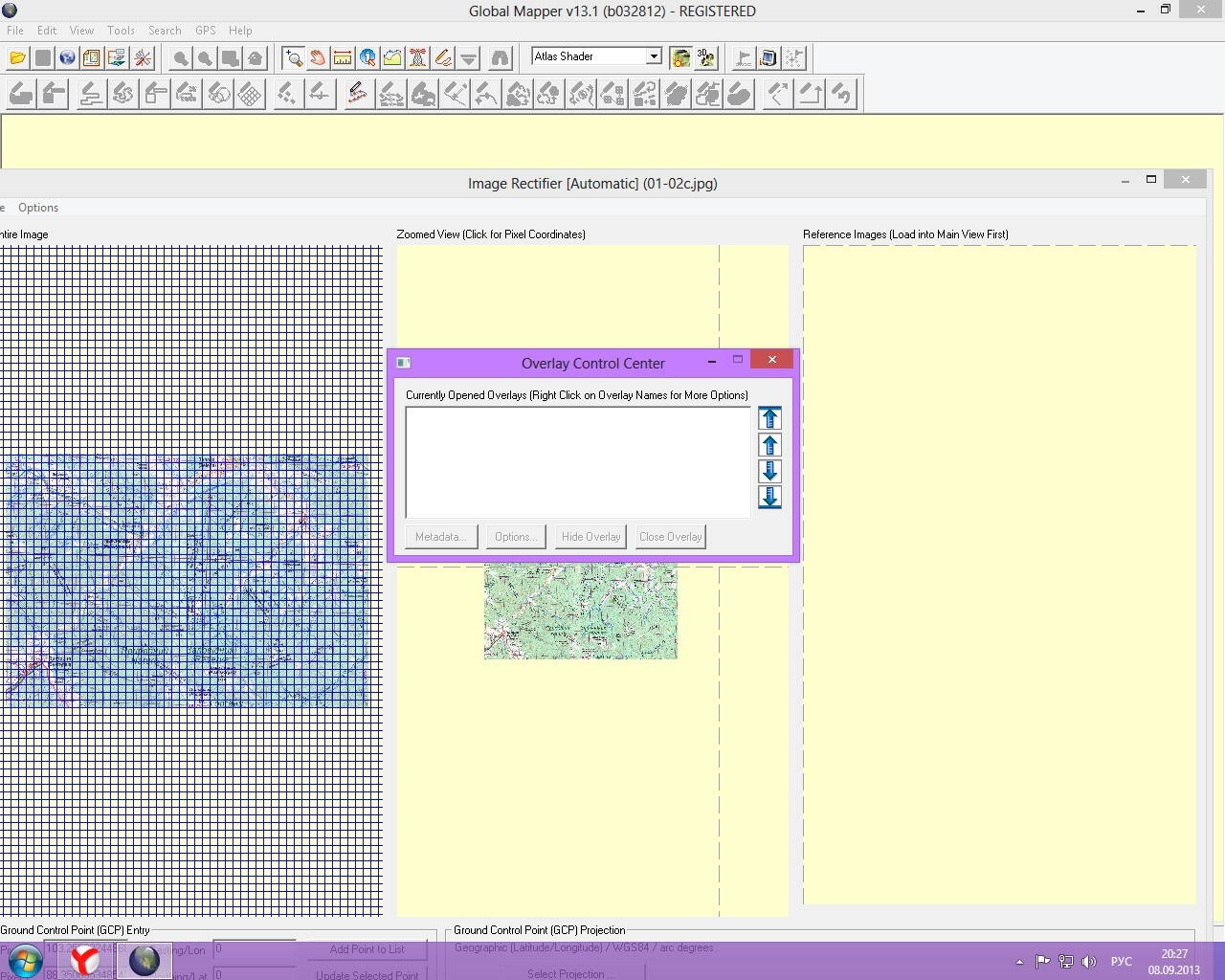

Сделал GeoTIFF как написано тут http://mapnav.spb.ru/site/page.php?28
Загружаю этот TIFF в rmp creator выдает error :sad:

Зундер писал(а):
http://tourist.kharkov.ua/xtarticle/-Karty-Magellan-Triton-i-Magellan-eXplorist/2
В Ozi импортировать не надо.
Это инструкция для листов генштаба или общая? В любом случае у меня нет списка карт в Control Center :sad:

У вас есть уже карты с привязкой в Ози? Тогда грузите их в ГМ и вперед. Все расписано вот тут: [url]antalos.com/gps/ozi-to-geotiff.php[/url]
Кстати, ГМ, по крайней мере 14-я версия, понимает ozfx формат
