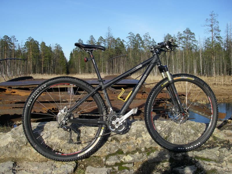

Представляю Вам подарок себе на ДР :)
Рамка ScandAl 29er размер 16 (ибо я ростом мал)
Система ХТ 2008
Переключатели ХТР 2008 (задний-тень)
Манетки ХТ 2006 или 2007 (не помню)
Подсидел Syntace P6 400x27.2 до этого был Истон EC 70
Седло Селле Италия СЛР Т1
Тормоза:
перед Джуси Ультимейт 180 мм (диск шимано ХТ, ибо втулка центерлок)
зад Джуси 5 160 мм (диск шимано, кажется, деор, совмещается без проблем)
Обода Dt Swiss x470, до этого Мавик А319
Спицы Dt Swiss Rewolution 2/1.5/2, до этого ДТ Чемпион 1,8 и 2 мм (перед-зад)
Втулки ХТР 2008 32 дырки, центерлок, до этого ХТ
Вилка Реба СЛ
Руль Answer Гиперлайт карбон
Вынос PRO (шимановская контора)
Покрышки Geax Saguaro 29x2.2
Педали шимано 959
вот.
Почему я пришел к этому размеру колес? - Я не знаю, мне совершенно не очевидно, что 26 лучше, подозреваю это тупо традиция такая - делать байки под 26 колесо. Шоссейники гоняют на 700с. а не на 26, это о чем-то говорит. Вы прочли мнение дилетанта. ;)
Что можно сказать по поводу ездовых качеств. Он едет везде, однако, до этого я не имел велосипеда с таким оборудованием, да и сравнивать надо с другим найнером. В моем случае, характеристики байкера отстают от байка.
Стиль катания - покататься после работы, иногда вместо нее.
Если есть вопросы, пожелания, советы.....

:shock: Я у шоци!!!
Первый вопрос, который напрашиваецца - скока денег и где брал компоненты?
Второй вопрос - сколько это чудо весит?
Пожелание - смени подфляжник - по цвету он не в тему ;)
Кстати, педальки какие поставил?
Gary Fisher X-Caliber 2009 29er custom

А колёсики зачем поменял?

Пересчитал, 73 тыщи с доставками :)
компоненты: bike29.com, starbike.com, http://www.chainreactioncycles.com,
http://speedgoat.com, ebay.com
не знаю скока весит, но должен не очень много, я старался...
подфляжник - не сниму!!!!!!!!!!!!!!!! :twisted:
педальки шимано 959 тоже ХТР, только не самый новый
для карельских широт надо что-нибудь трековое, или вообще юницикл - носить легче
получается так, что мое новое заднее колесо, весит легче чем старое переднее, это мне очень нравится.В неубиваемости скорее потерял, однако, поживем - увидим :) :tourist:
Всех люблю на Свете я - вот концепция моя!

swu, :shock: Аппаратус мегазачетный.
Хотелось бы узнать: общий вес и вес колес в частности. И вообще, как себя ведут эти колеса, насколько часты восьмёрки (здесь неплохо бы узнать твой вес и уровень жесткости твоего катания)?

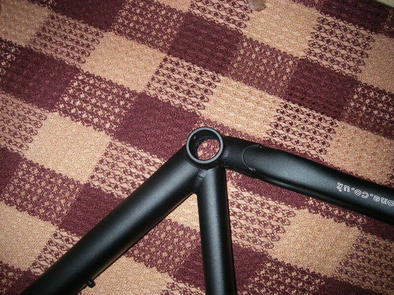

Еще хотелось бы взглянуть на место в раме, где задние перья соединяются с кареточным узлом. Просто интересно как там оно сделано.

собирается до сих пор, начал в ноябре 2007 г.
сколько весит честно - не знаю, прикидывать по компонентам бессмыслено, ибо производители часто врут
насчет переклюка, у шимано есть ХТ и ХТР "Shadow" - это очень интересные штуки
насчет колеса покрепче - зачем?, никто не живет вечно. Практически бесконечная комбинация втулок, спиц и ободов. Однако, лично я теперь пытаюсь сделать бескамерку :)
Можно все ДТшное :), обод ТК 7.1, спицы Чемпион 2.0 или Альпайн, фтулки ДТ 240 на промах - небюджетный вариант :)
Самый легкий, кажись, это Магура Марта СЛ, но она на минералке которая, говорят становится вязкой на холоде. есть Хоуп Про, Авиды Алтимейт, Формула Оро Пуро (как пишут, с тонкими легко гнущимися дисками) и Шимано ХТР (говорят, у него залипают пистоны). Вопрос денег и нравится/не нравится. Топовый стафф и в Африке топовый.
короче выбором мучайся сам ;)
СообщениеДобавлено: 14.04.2008 17:51
Сообщения: 109
Город: Тайцы (рядом есть СПб)
Зарегистрирован:12.04.2008
нет весов, ничего не взвешивал, постараюсь исправиться.
колеса мало прошли 200 км, 8 нет, вес 70+10шмотки+рюкзак
стиль катания покатушки грунт+асфальт в различных пропорциях, и никакой агрессии!!

swu Спасибо. Ага. Рамочко-то интересно сделана.
В смысле можно поставить толстую покрышку?
