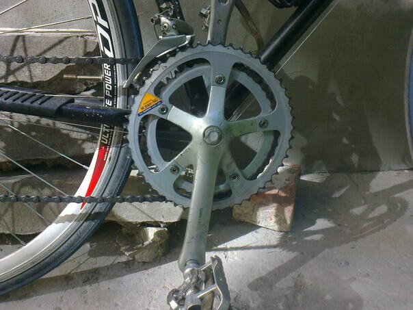

доброго всім дня. шось забув вам писати. Тему можна перейменувати в дороблений сз.
Появились гроші і я його доробив. Купив шатуни Shimano 105, задню і передню перекидку Shimano 105, зірки біоплейс. все стало ідеально.
Також я його обкатав. майже 1000 км.(942).
переконався в надійності покришок Maxxis Detonator. За 1000 км майже не стерлися (хоча я різко i не тормозив).десь на 30 км я наїхав на шкло і прорізав маленький проріз в покришці. заклеяв латкою з середини. за 900км тріщина навіть не розрослася, хоча там 8 атмосфер. так Що рекомендую.
каретка в мене була зразу коли я купував вел.. в хорошого майстра мають бути чашки з правою різьбою..
доречі. я тут на форумі шукав інфу про овальні зірки. Те, що мені писали- серйозно але свої враження важливіші.
Зірки дуже круті. Прискорення набагато швидше, але найбільше відчувається на підйомах. Мені особисто виїжджати на той самий підйом на цих зірках набагато легше ніж на звичайних..
