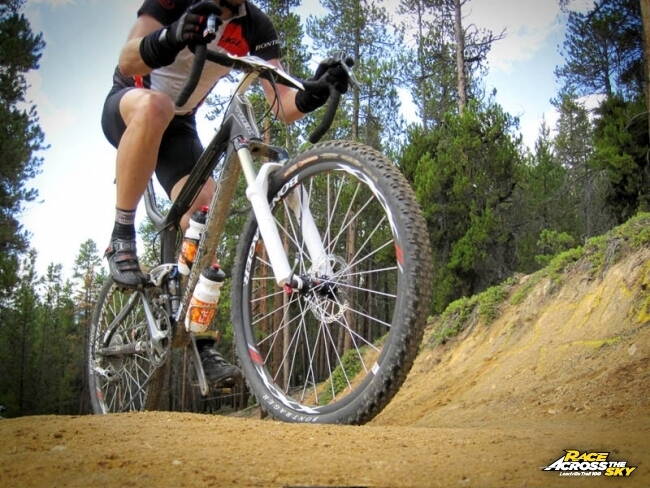

недавно смотрел Race Across The Sky - тоже обратил внимание, ехал там дяденька на треке-подвесе 26 с таким рулём, или циклокросовым. Похоже очень даже удобно ему было.
Хотелось бы попробовать на харде такое замутит.
Какие трудности ещё вылезают, кроме манетки? Что с переключателями и манетками? Сам думал ББ5/7 использовать, но трансмиссию классическую мтб 9-к
lg_Rider_1513.jpg [ 310.6 КБ | Просмотров: 2451 ]
натянуть обычные мтб переклюки на такой руль не пробовал.
а шоссейные нормально становятся и работают (правда, они нежные и не выдержат макания в грязь)
у шиманы 9 ск. взаимозаменяемость манеток\переклюков полная (проверено на практике).
BB5 не особо рекомендуют - там колодки мелкие, и гемора с настройкой много. BB7 - нормальній выбор
