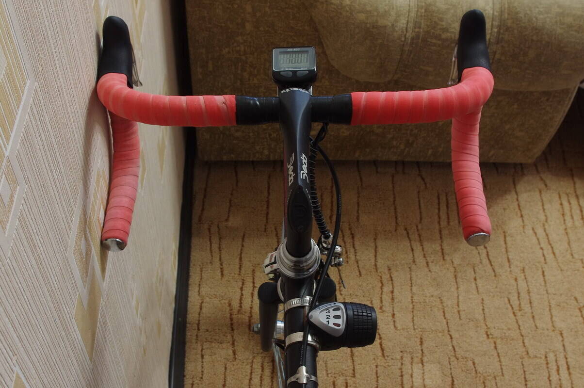

Манетку разместил на раме, так как на руль не подходит по диаметру (даже если его распиливать). Пришлось поставить самодельный переходник. Смотрится колхозно, но платить 30$ + доставка с ибея за рамный переклюк от штурми арчера (при стоимости всего комплекта с планетаркой около70$) - пока не готов.
Хорошо получилось!
Что бы стало замечательно, пожелаю задавить таки жабу и купить правильную манетку (и хомуты для проводки троса переключения - у того же арчера есть).
Старт-Шоссе из Таллина
Манетку можно было взять обычную ХВЗ фрикционную, всё равно там только 3 скорости
P.S. Вынос же купили за бешанные даллары :smile:
200 гришек новый, сам такой тут на форуме купил. Правда, вроде как, кроме 140 мм размеров не было.

ldk
Да? ну так-то на ебае от $60
