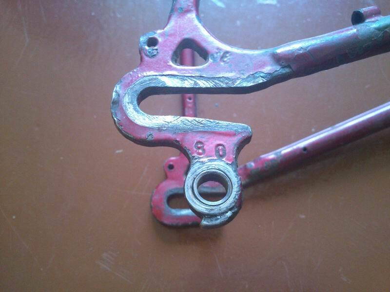

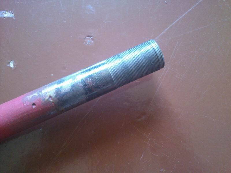

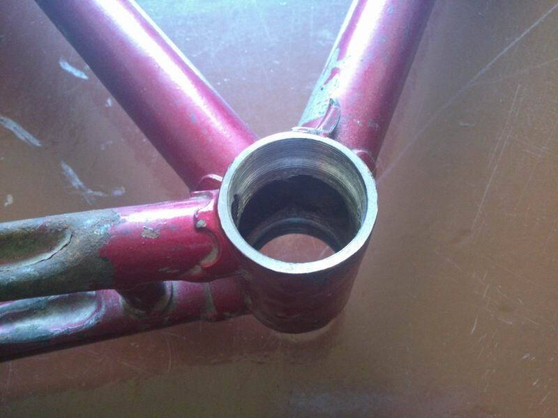

Вчера возил раму в Минск к доктору. Были нарезаны англицкие резьбы в кареточном стакане и на вилке, выровнены все 4 дропаута, в петухе сделали ремвтулку с правильной резьбой. И всё это всего-то за 11$. Попутно купил обода Mach1 RoadRunner и 2 метра белой рубашки Шима.
Следующим этапом спилю уши для крыльев, отшлифую наклёпы и риски на дропаутах, и поедем на пескоструйку. Потом вилку надо будет отполировать, обмеднить и отдать знакомому на хромирование, ну а раму - красить. Цвет - Peugeot Violet Intense :twisted:

Вот сварка на стержне вилки напрягает. Там хоть втулка внутри есть? Я, когда вилку удлинняю, разрезаю её и ввариваю (когда по-быстрому) или впаиваю туда кусок трубы 22х2 мм, причём сантиметра по два в родную трубу заходит. А если там просто сварка - лучше другую вилку поискать.

Что касается вилки, сейчас заглянул - да, на месте стыка стоит втулка 5-6 см длиной и около 2 мм толщиной. Оказывается, это она не давала вынос опустить ниже)

А, ну втулка - это уже лучше, грамотно. А то хотел советовать снаружи напаять трубку, там со стенкой 1мм кое-как помещается и выносу не мешает.

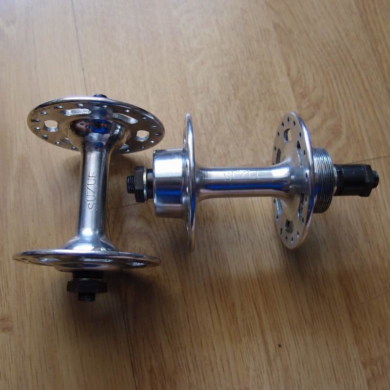

С велом пока ничего мега-интересного не происходит, разве что почистил вилку, теперь потихоньку шлифую её шкурками, постепенно уменьшая зернистость, надо довести до зеркального блеска. Тогда можно будет меднить.Проблема кроется в хохломе и дропах - на их шлифовку уходит много сил и шкурки)) и дремель не очень-то помогает, вот что плохо.. В самых уголках чистить надо армейским способом - швейными иглами...
Из обновок - прикупил офигительно красивые втулки SUZUE, японская копия Кампы. Выпуск начала 80-х, как раз по годам подходит. Родные втулки и трещотка оказались слишком задрюканными, люфты не убираются, и дикие выработки на поверхностях качения - равномерного вращения не удалось добиться. Теперь надо найти спицы 280мм - и можно собирать колёса. Покрышки решил поставить Schwalbe Delta Cruiser 700x28C с белой боковиной.

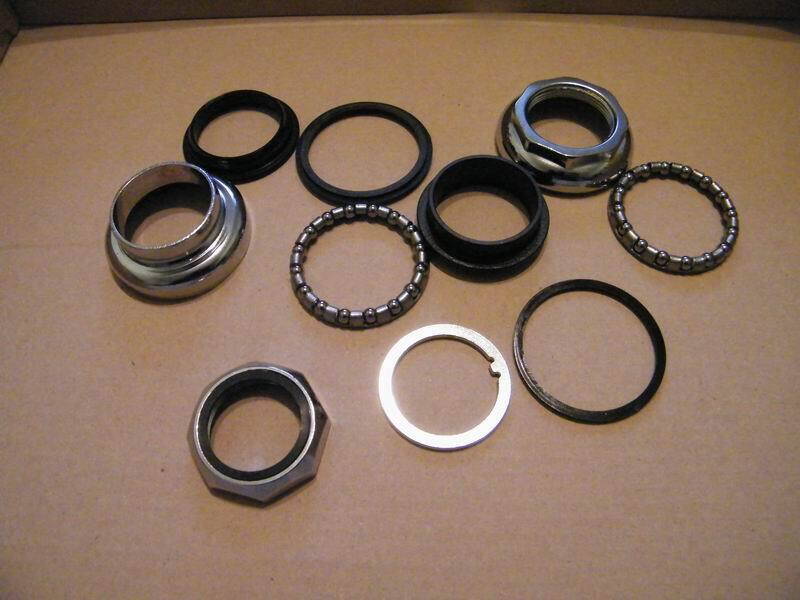

- педали с ремешками, правда, всего лишь Wellgo - аналогичные шимы 600 стоят неприличных денег даже в убитом виде..
- рулевая Tange Seiki - опять же, шестисотая шима не по зубам.
- пятерник Velamos, чешский, 94-й год, новый. Звёзды 15-19 :roll: Не шима по вышеупомянутой причине) Самое обидное - что шимовский съёмник к этой трещотке не подходит(( я для того её и взял, чтобы не мучиться с изготовлением олдового двузубого съёмника.. Ну ладно, надеюсь, снимать её придётся нескоро.
- ну и приятная мелочь - болт подседельного штыря. Эксцентрик был бы совсем не в кассу)
