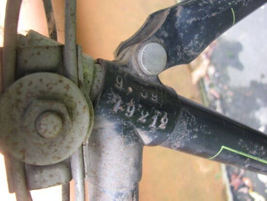

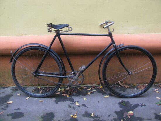

Привет, Антон!
Судя по всему: советская. По форме узлов - довоенная "Украина" (вероятность 70%)
IMG_1774.JPG [ 49.4 КБ | Просмотров: 9681 ]
На 100% не уверен. Нужны фотки подседельного узла:
IMG_1781.JPG [ 45.8 КБ | Просмотров: 9681 ]
- вариант "Украины" (месяц, год, зав.№)
либо кареточного узла снизу - вариант МД (вероятн. 10%) или ЗиФ (вероятн. 10%), ну и 10% на англичанина оставим, хоть и не верю.

Вот блин))). Спасибо друзья! Но на уровне нюансов и не то и не то...
Докладываю : есть цифры только на лицевой части рулевого стакана - 1851 (насколько разобрал)
Отверстий под шильдик нет.
Затем, сбоку рулевого стакана есть отверстие, предназначение, по всей видимости для затягивания с помощью винта или чего то такого рулевой . Такие штучки видел только на очень старых немцах, англичан не видел вживую, по ним сказать не могу ничего. На советских они были?
Какая там рулевая стояла? Где достать?

Ну значит 10% сыграли... :shock: Удивлен. Хомуты под насос и узлы - так и хочется сказать советские. Ну СОРИ, ошибся. :oops: Хотя "довоенные велы" - настолько темная тема, что и не мудрено... :eek:
