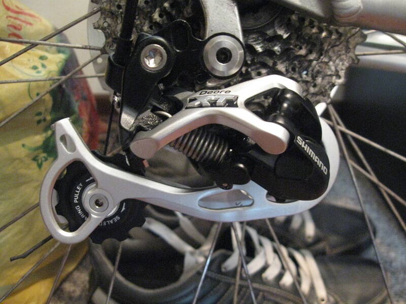

Сегодня забрал новые каретку Shimano BB70 и среднелапую няшку RD-M772 :oops:

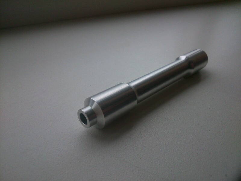

Всвязи с тем, что вилка, пока что, остается этой, купил у Heitaver-а переходник для установки колес под 15 ось на вилку с эксцентриком

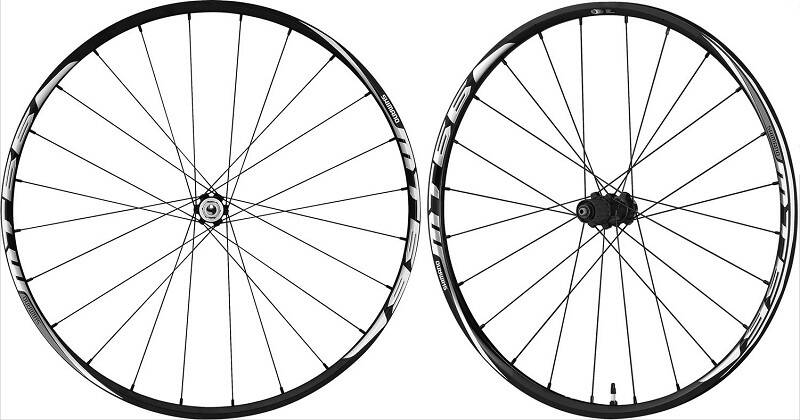

Сегодня получил заказанные через Yaryk колесики - Shimano MT66, черные, с монохромным рисунком, 15 ось.
В целом очень доволен.
Правда, две вещи немного огорчили.
Первая. Этот момент я как-то прощелкал при выборе. У них обода не цельные, как были у MT65 и есть у XT, а с отверстиями под ниппеля спиц. Отверстия, правда, закрыты пластиковыми заглушками и сверху натянута белая герметизирующая лента, которой я так сильно не хотел.
Вторая. Рисунок на ободе не анодировка, а наклейки. Посмотрим на сколько их хватит. А, ну и серый шрифт не матово-серый, а блестящий :)

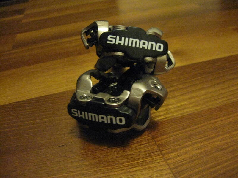

Ну и педальки заодно взял. Пока простенько и бюджетненько - Шимана 520.
Чую, буду сегодня ночью тренироваться выстегиваться в коридоре :D

d.lus
с колесами печалька, не ожидал, что колеса, которые "следующие" окажутся хуже "предыдущих", точнее обода этих колес.

езжу на том же комплекте педали+туфли
поначалу мешал щелчок левой педали на верхней точке прокрута,
думал, может, педали бракованные...
прочесал кучу форумов - оказалось, я не один такой -
проблема не устранима, но и не страшна,
со временем щелчки пропали, а может перестал замечать))
поэтому если что, не пугайся
удачи!

Heitaver, я тоже совершенно не ожидал, потому и не особо вникал в этот вопрос.
Прекрасно помню ваш же обзор МТ65 и у меня и мысли не возникало о том, что обода МТ66 могут быть "дырявыми". Случайно наткнулся на это в одном из обзоров уже после заказа.
Ну ладно, будем посмотреть. Может под мои леса-луга-поля их хватит ))
Лишь бы не спускали безкамерку через ленту.
Про наклейки я, как бы, знал - в текдоке на колеса они есть отдельной позицией. Так что это так, к слову :)
Да, ваш переходник на эксцентрик отлично "с натяжкой" стал во втулку.
Еще раз спасибо.
Еще раз спасибо.
так делалось специально
