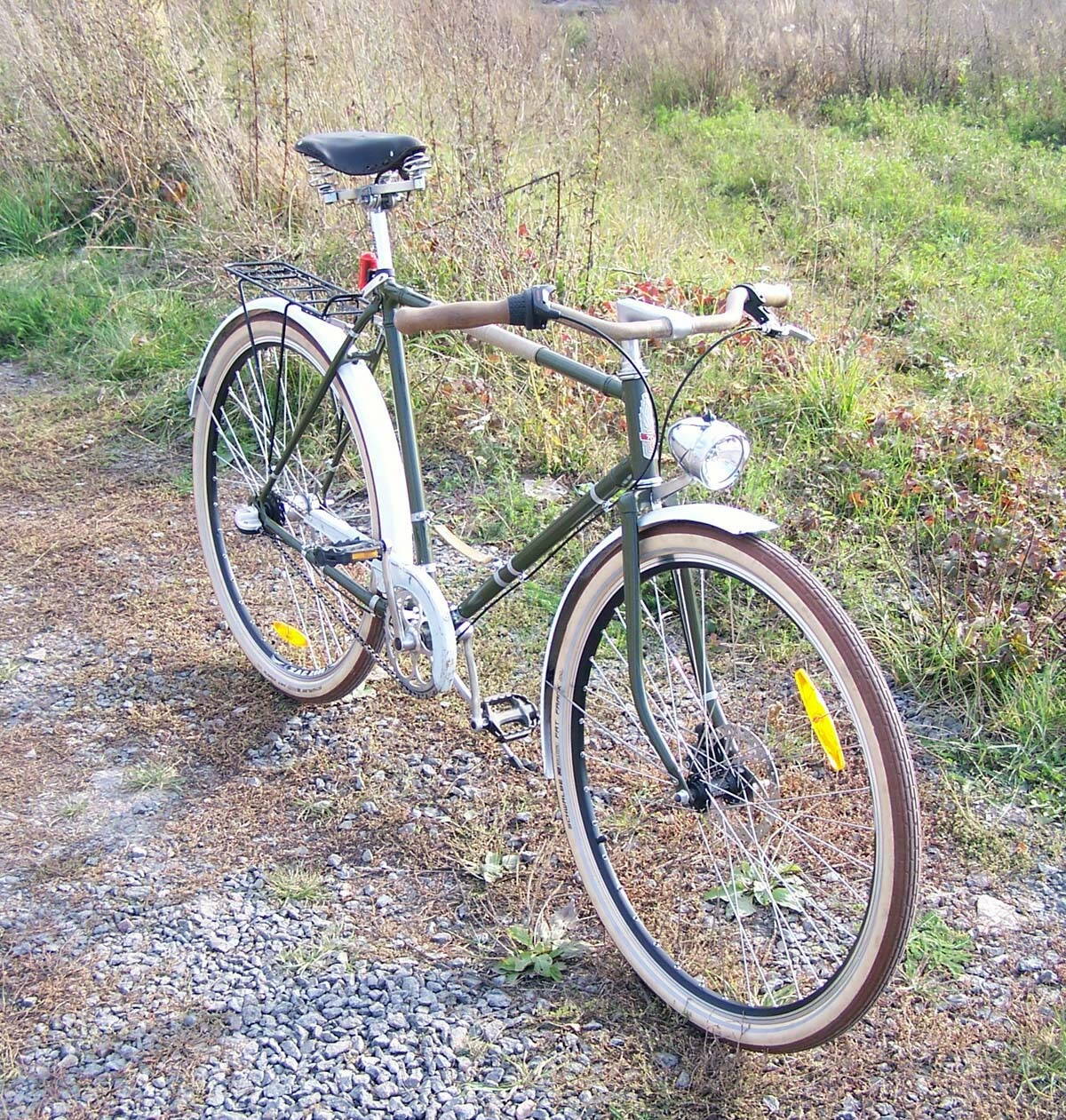

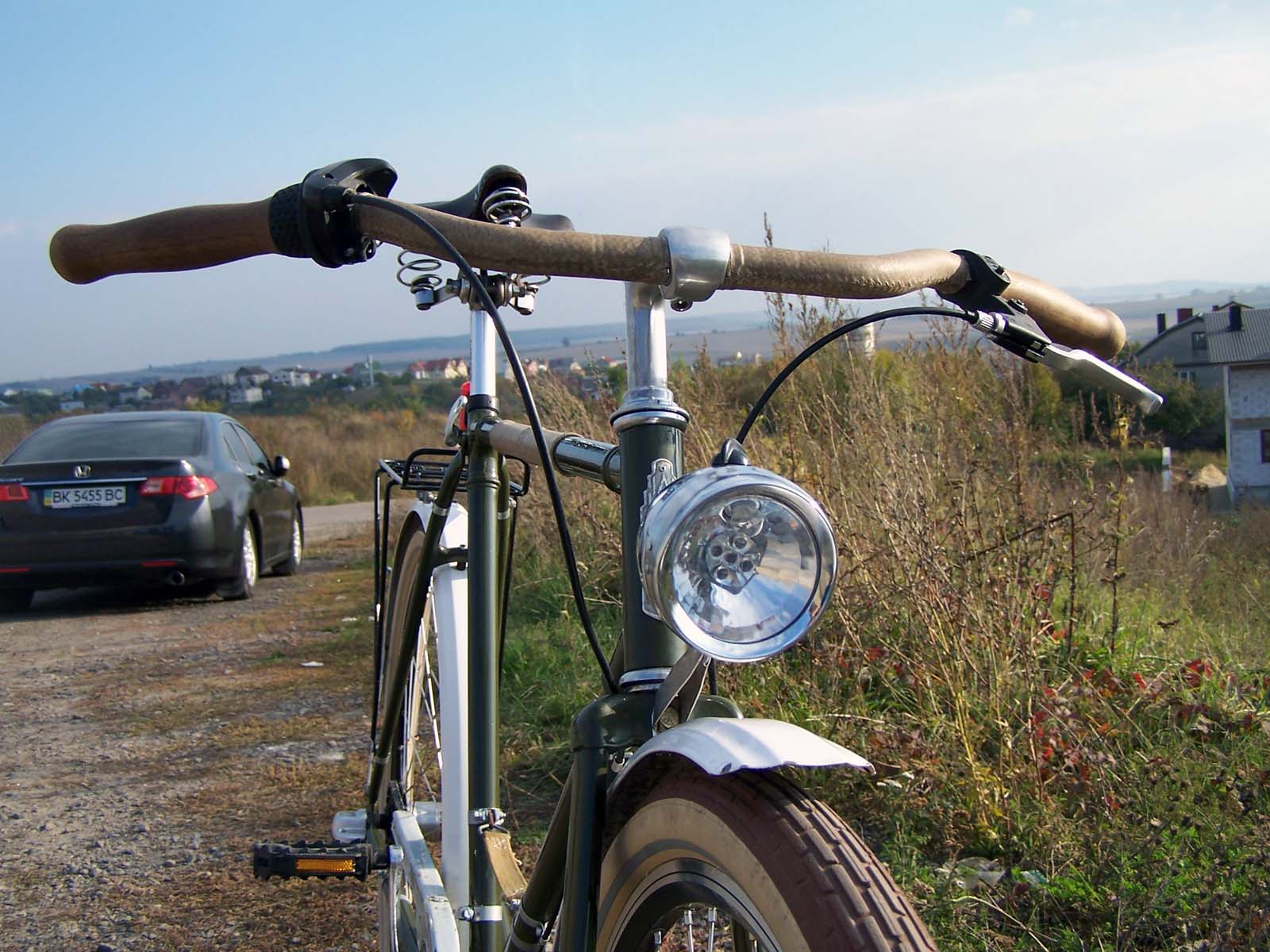

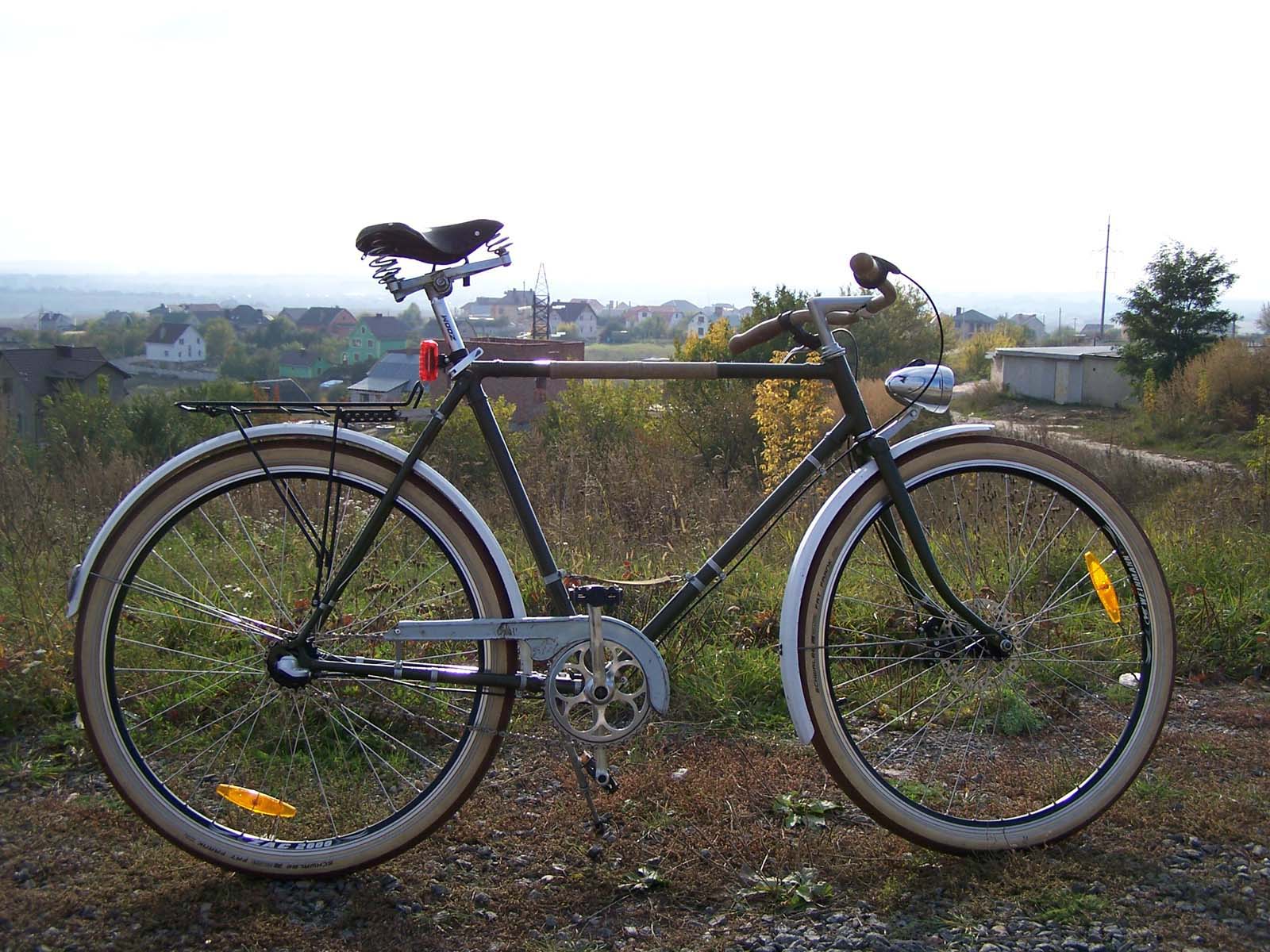

СообщениеДобавлено: 07.10.2013 19:54
Давно ничего не писал.
Пробег не известен, но пару сотен накатал точно :)
Полет нормальный. Дисковый тормоз работает вилку не гнет, не дрожит, не вибрирует, тока пищит, Использую вместо звонка :twisted:
Из глобального:
-новый вынос шоссе 100мм (написано Kalloy)
-подседел алю Zoom 25x350, старый понемногу ржавел и был коротковат
-зашил руль и верхнюю трубу кожей, руль, что-бы скрыть ржу, а трубу за компанию :D
-китайская(предположительно) фара на 12В из которой варварски извлечена лампойки и инсталированы светодиоды с батарейкой. Пробовал это установить это на стандартный кронштейн ХВЗ - гнется на кочках, пришлось согнуть из нержавейки.
-поставлены болотники и защита звезды, и то и другое под перекрас, еще прикидываю варианты, но кое что уже намечается, как минимум в два цвета.
В планах металическая тормозная ручка. Хто знает у туристовкой, под прямой руль хода хватит?
Ну и свежие фотки.
