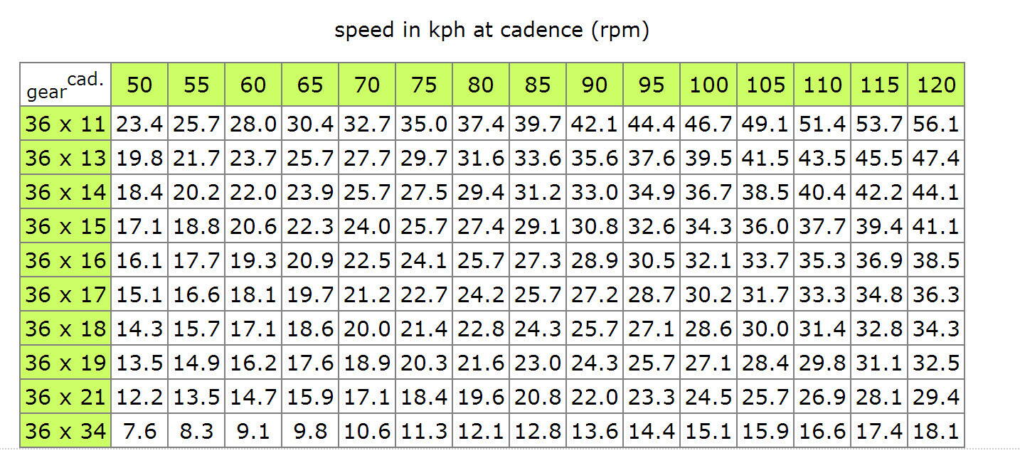

вот вам и ответ при каденсе 90(а это минимальный допустимый)
11ю звезду сзади при 36й спереди (колеса 26 2.0)
нужно включать только ПОСЛЕ 42км в час.
нормальным считается каденс 80+ Но а зависимости от условий он может быть и больше и меньше
