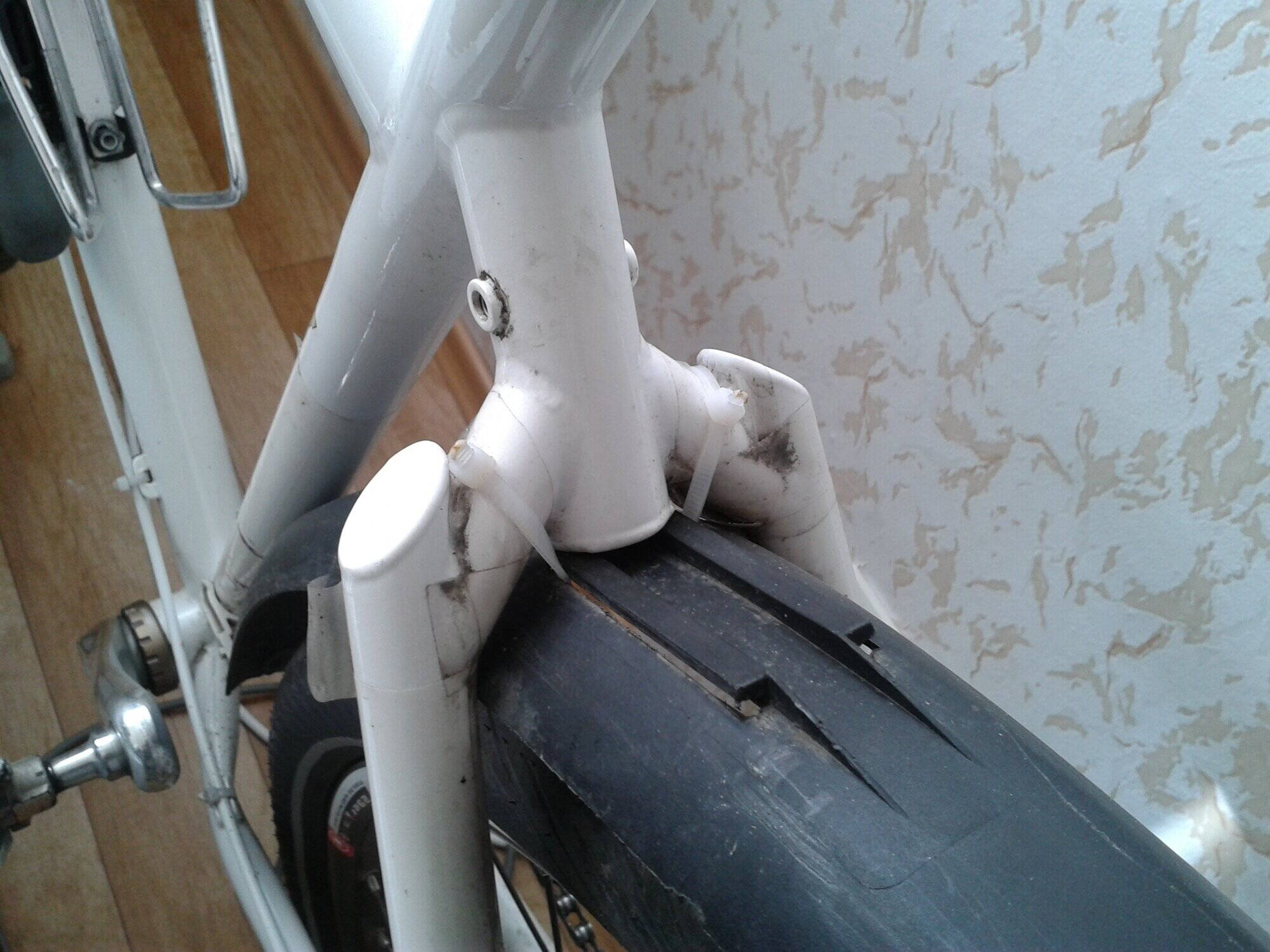

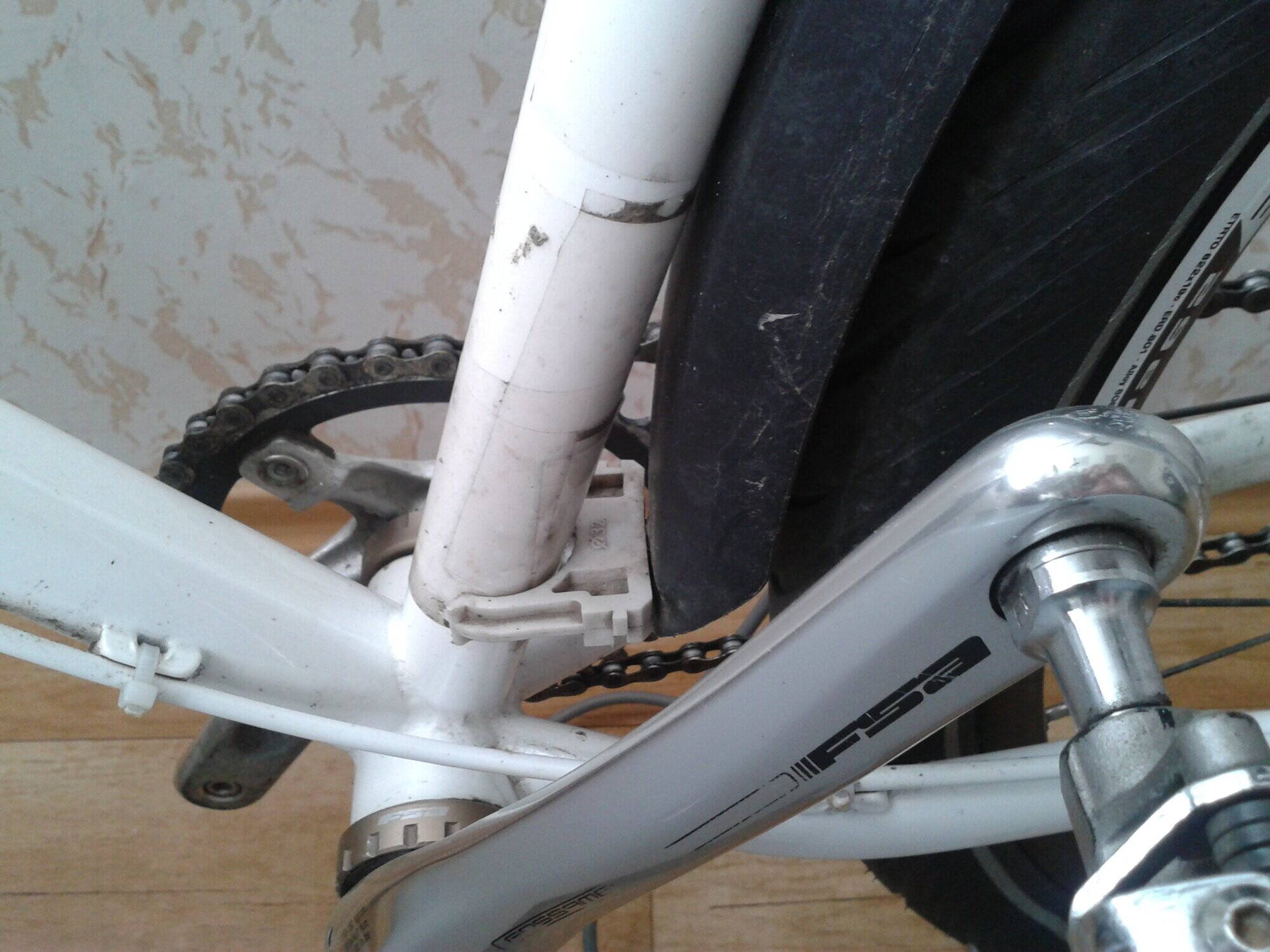

Как прицепить дешевое крыло 26" на найнер.
- стяжки
- крепление для трубы (сантехническое)
- оракал
Профит - только лишь в цене (70грн). Полные найнеровские крылья стоят 300 и защищают гораздо лучше. Но я в сильные дожди не езжу.
