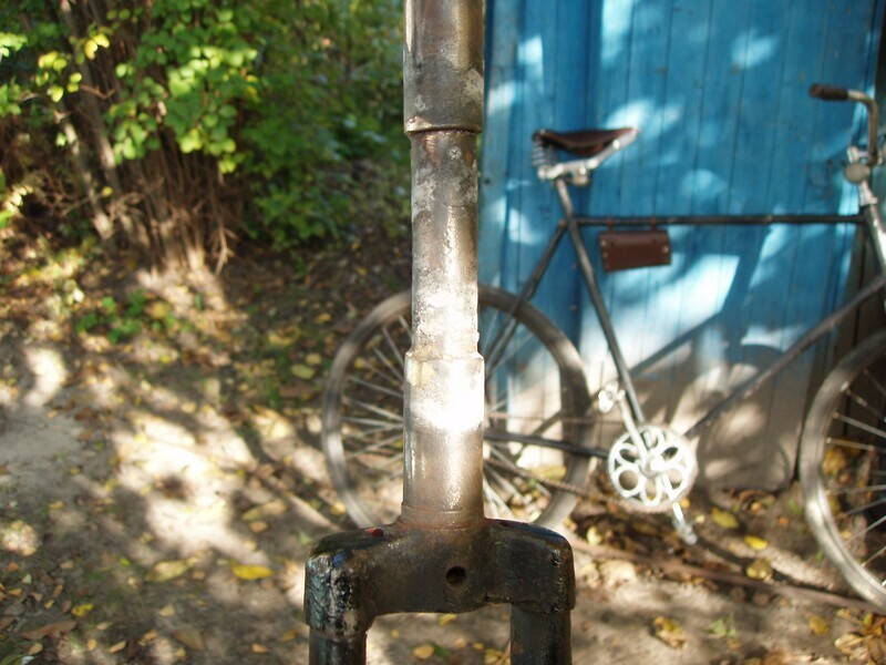

СообщениеДобавлено: 15.10.2013 13:58
Бегущая Черепаха писал(а):
нєєєєєєєєє ... оце папандос )))
Vidok писал(а):
Это попандос, если бы вилки к раме не было))), а так все "стандартно"))). Я бы крепко призадумался, если бы попалась такая рама без вилки)))... и... все равно бы купил)))
:D Тоже мне попандос. А то долго вилку удлиннить..
P1010259.JPG [ 131.24 КБ | Просмотров: 2229 ]
Здесь паяная, но можно и на электросварке - на моём чёрном заварена, ибо тогда кислород кончился :). Даже такие колхозные варианты нормально работают на дорожных велах. А можно и получше сделать...
:unknown: Вечером нарисую демпфер. Там внутри рулевого стакана должна быть какая-то зацепка для конца ленты металлической (или кожаной-хз, из чего она). А на втором конце ленты шпилька, которая через отверстие рамы проходит и через фасонную накатанную гаечку-крутилку. И, видимо, это не единственный вариант конструкции..

:D Тоже мне попандос. А то долго вилку удлиннить...
Эт, смотря кому)))
. Там внутри рулевого стакана должна быть какая-то зацепка для конца ленты металлической (или кожаной-хз, из чего она)...
По памяти вроде нет там ничего, есть два окошка (где трубы рамы крепятся) Одно окошко, то, что под верхнюю трубу больше, пальцем внутри нащупывается "гвоздик", как в том фильме, которыми раму скрепляли перед пайкой. Второе, под нижнюю трубу, окошко небольшое, пальцем тыкать туда не стал - вдруг застрянет))))
Вечером еще раз внимательно посмотрю, но, думаю, что не ошибся.
