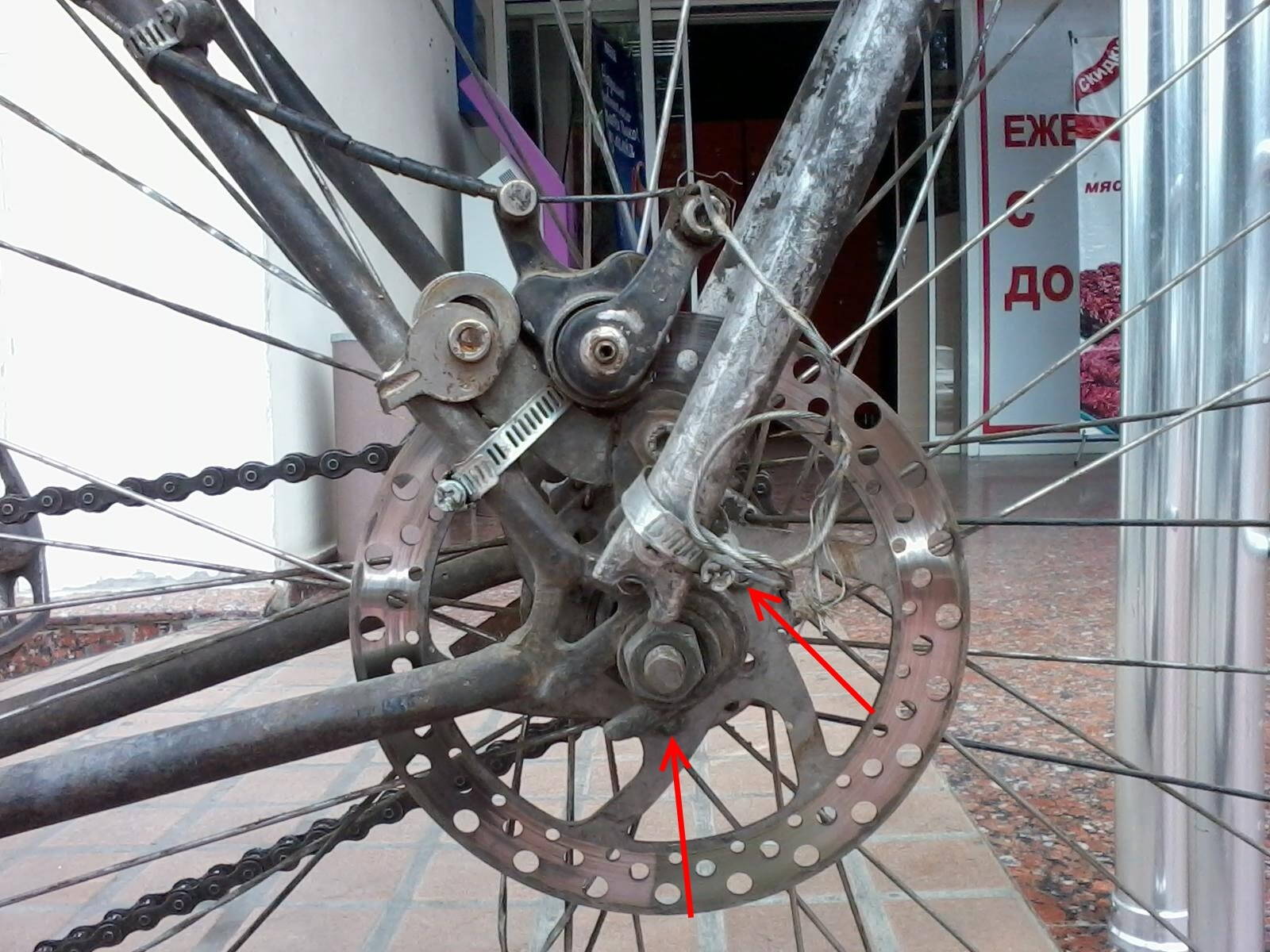

 Заголовок сообщения: Re: Україна -перший крокодил
СообщениеДобавлено: 16.10.2013 20:31
Сообщения: 6025
Зарегистрирован:23.05.2013
kisa
Фигня
2.jpg [ 440.9 КБ | Просмотров: 2476 ]
5.jpg [ 437.24 КБ | Просмотров: 2476 ]
