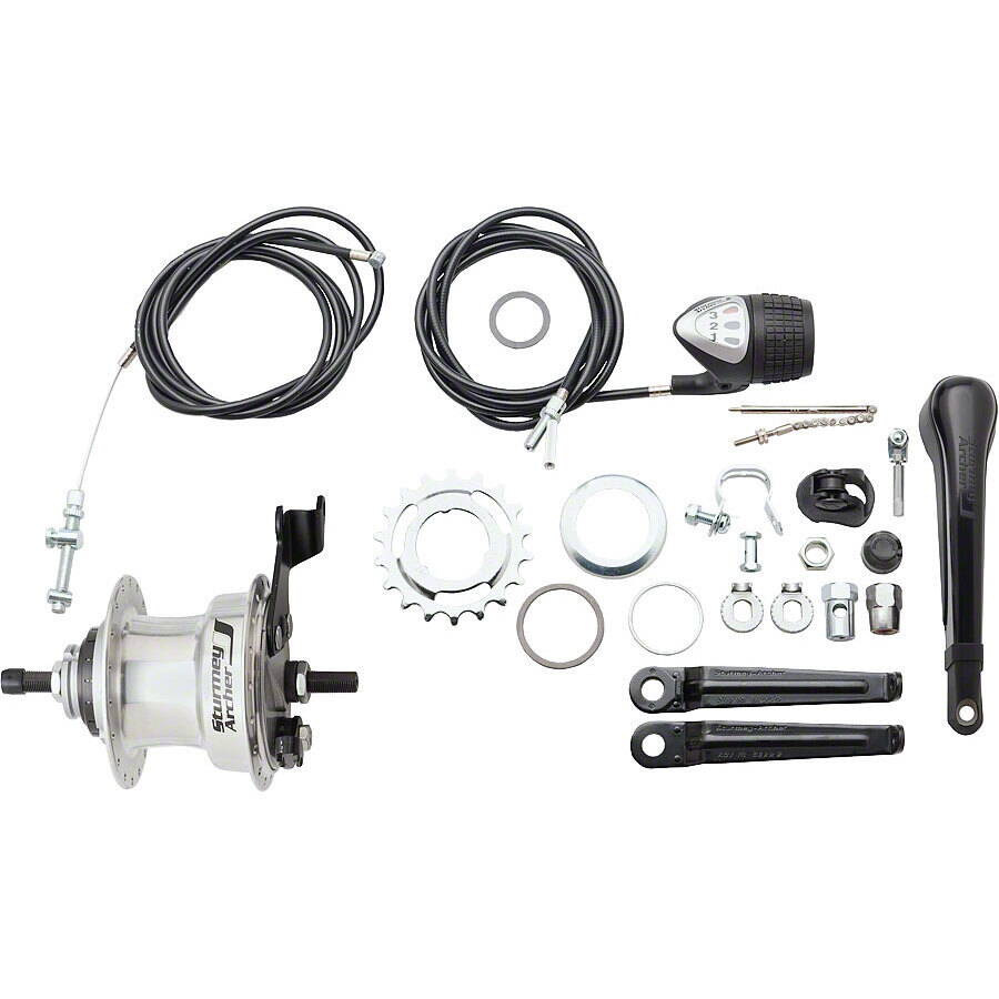

якщо вірити комплектації, то при купівлі нової планетарки(втулки) - все включено !
правда є одне - но !!! Де її купити ? (((

Сегодня крутил в руках планетарку 3-х, только с обычным тормозом типа "педали назад", приводом интересовался. Да, там такое, как на твоей картинке. Страшненькая пластмассовая манетка, рубашка троса на всю длину...
А фот цепочка - это кайф. На фотке она так себе, а живьём офигенная. В комплекте идёт несколько пластмассовых деталей, которые всю эту прелесть закрывают. Длинная чёрная каплевидная с логотипом и маленькая чёрная типа уголок - прямо на гайку.Но я так понял, можно и без них собрать - только говны не месить и пыль. Как-то они работали 110 лет назад :) Так же идёт деталь (на твоей нижней фотке их две одинаковых справа внизу) в которую упирается рубашка троса. При "старинной схеме" она не нужна. Сексуального ролика, о котором мы говорили, естественно в комплекте нет.
Короче, не вижу препятствий для сборки старинной схемы. Манетки - на выбор (одна у тебя уже есть :), ролик - самопал, голый трос по раме без рубашки через самопальный ролик и прямо к цепочке. Как, например, на обоих Chiossi из Циклепедии.Кстати, непонимаю, что там у них за гуля на стыке троса и цепочки. Неужели регулировка изящнее не получилась? Гувнор-стиль, я думаю, это не нарушит - наоборот, изюминка появится.

На новом Нексусе тройке рубашка нужна. Там вместо вытягивающей цепочки штырь который нажно заталкивать, соответственно пласкиковая приблуда жестко крепится на гайку и всегда под разным углом, как гайка по граням закрутилась так и стало, плюс-минус 10 градусов. Для проводки через ролик нужна другая планетарка. Штурмей или Срам смотреть. Мне этот шифтер никогда не нравился, торчит как апендикс у дропа.
Или как вариант смотреть шимановскую 7, но там вроде перья сильнее раздвигать надо. В общем надо ТТХ пересмотреть.
