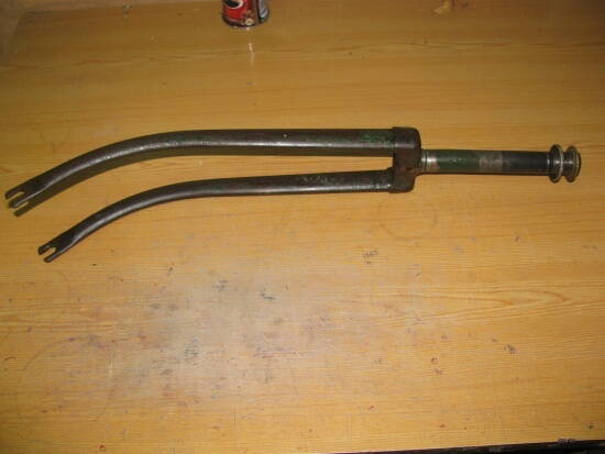

Антон, ПЛИЗ, померьте диаметр и длину штока на вашей вилке!!! Вроде возникает на горизонте аналогичная но с метрической резьбой и КОЛЬЦОМ. Попытаюсь для Вас цапнуть, если по этим параметрам подойдет.
Здравствуйте Влад! Длина штока 183 мм, диаметр штока 35 мм, там где резьба немного меньше.

Если на вилке будут гайки (кольца для шариков у меня есть), если длина штока подойдет, то можно просто поставить кольца на вилку с гайками и собрать фрейм. Я даже мерял кольца на обычную ХВЗ вилку - они туда становятся. Вот, если бы не было этих колец, то тогда было бы совсем плохо - конфигурация рулевого стакана такая, что туда ничего другого не втулить. Я уже даже думал , что ежели совсем плохо будет, втулю вилку с верхними гайками от обычного дорожника с родными кольцами-подшибниками для шариков.

Антон, сгонял, глянул: шток 182-183, диам.35. По внешнему виду ХВЗшная, аналогичная 39г. - "ноги" потоньше Вашей. Как пойдет? Если - да, буду думать, как элегантней выцыганить... :oops:

Влад! Пойдет конечно! :oops:

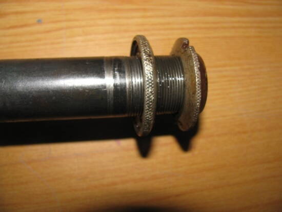

И там обычная советская резьба?
Не, не обычная, я такую уже показывал,Изображение резьба, как на моей вилке - накручивал с нее гайки.
