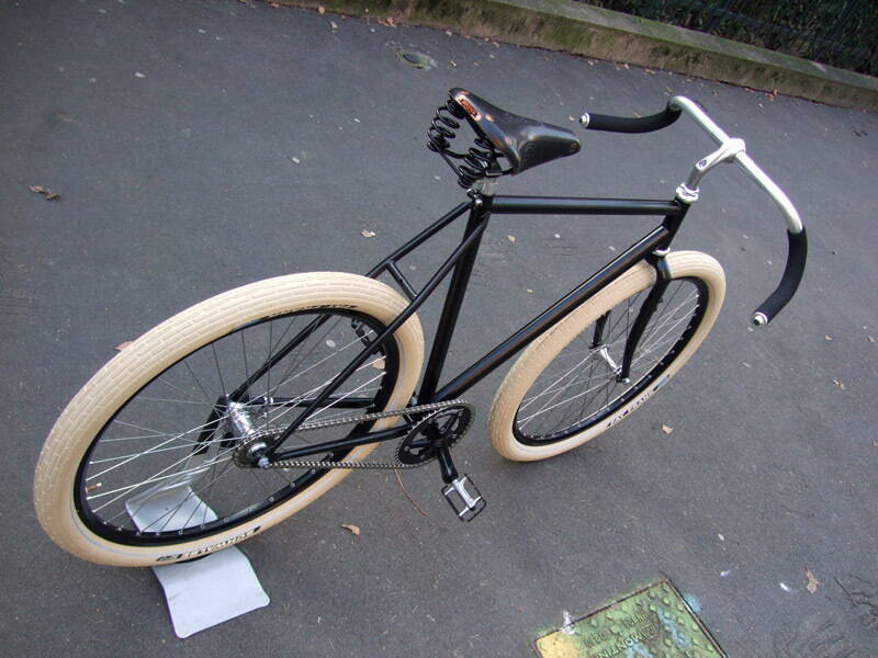

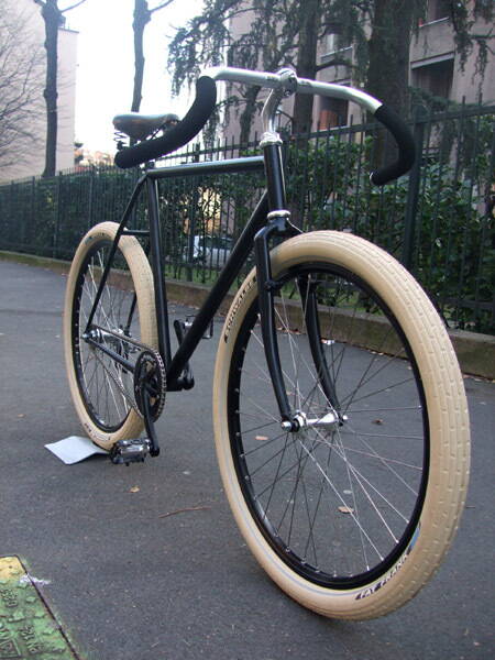

Кстати, кто-нибудь может объяснить смысл этих фиговин, которые тупо дублируют перья передней вилки (на нижнем ANT)?
Ладно здесь и на Electra они могут быть для понта. И я бы для этого поставил - нравятся визуально :) Но подобные фиговины, только подпружиненые (?!), впоминаются на чертежах "Десны" с мотором из "Моделиста-Конструктора"...
Шарниров никаких не видно, крепление сверху к рулевой колонки не очень силовое. Не догоняю.
Всего лишь другая конструкторская традиция. Эти вилки родственны первым пружинным мотоциклетным вилкам.
С пружинами или без - оно в среднем прочнее, чем обычный двуногий передок. Было очень актуально в эпоху тонких труб из фиговой стали. На 90-летних мотоциклах очень много подобных жестких вилок. Но что-то в таком духе не редкость и на американском велорынке, причем с незапамятных времен. По-моему, чаще всего их называют cruiser fork, а пружинный вариант - springer fork. Кто хочет - выпускает и сейчас.
Такие вилки, к примеру, страшно любит Джефф Джонс. А его товар ценят не только за имя, оригинальность, эргономику, живучесть, но и за необыкновенные (как говорят) ходовые свойства.

Угу, спасибо. Там, где есть соченание подвижный элемент-упругий элемент, всё итак понятно. А вот это как-то больше на кокетсвтво похоже. Но у Джеффа Джонса действителтно визуально :smile: всё становится на свои места - пространственная ферма из тонких труб гораздо прочнее и жёстче, чем одинокие толстые трубы, и при этом, возможно, и легче.

... А вот это как-то больше на кокетсвтво похоже. ...
Спросил в Велопланете насчёт такой фигни на Electra - парни ответили уверенно, однозначно и сразу - украшение. Хотя оно действительно немного жёсткости добавляет. (Это я говорю на случай, если приср*тся такое себе куда-нибудь поставить :D )

Пространственная ферма из тонких труб гораздо прочнее и жёстче, чем одинокие толстые трубы, и при этом, возможно, и легче.
Как я забыл? Глеб Травин ездил с такой вилкой. http://ru.wikipedia.org/wiki/%D2%F0%E0% ... 5%E2%E8%F7

на дорожных тандемах вилка этой же конструкции.
