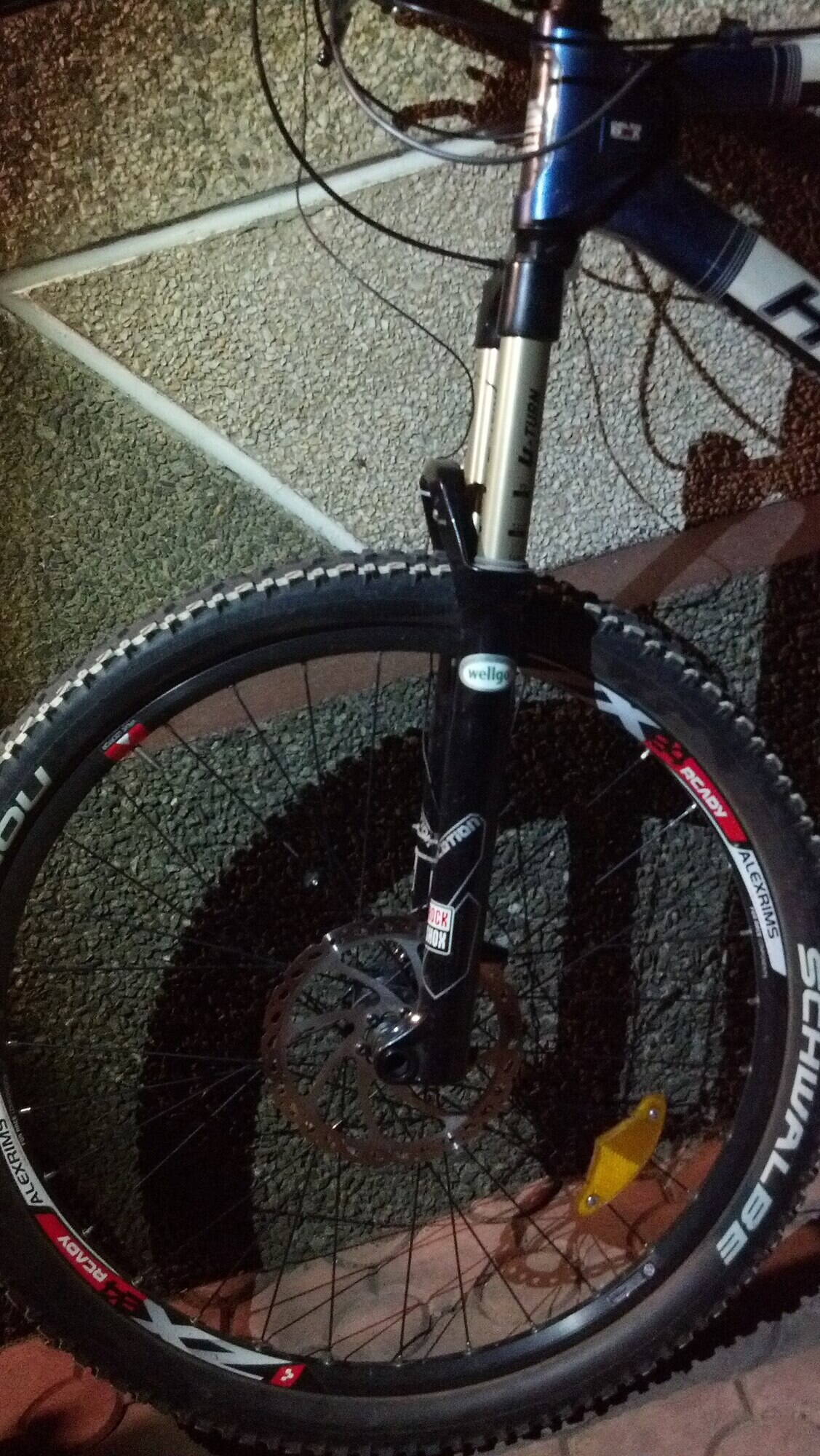

Потом я думал его продать, и купить что-то другое... Что-то продать не получилось, да и как-то, наверное, не особо и старался, не знаю в общем... Но в интернете натыкаюсь, что в городе в моей области за 90-100 км. от меня, человек барахолит своего подвеса. А на нём шикаааааарная воздушная двухкамерная вилка. Под 20-ю ось даже :-) Я уже немного был подкован, и понимал, что это писец как круто. Беру деньги, заправляю того своего друга, и мы едем, ибо "говно в жопе уже горит", и ждать просто так пока оно приедет транспортной компанией никак не моглось. Покупаю у него вилку с колёсами на красивой резине shwable с белыми полосами. Домой, с дома к тому другу на велике (я живу в квартире, а он в своём доме, там двор есть, где можно ковыряться без проблем), и там до часу ночи мы аккуратно всё тулим на свои места :-)
вилка.jpg [ 575.48 КБ | Просмотров: 2462 ]
Первые впечатления - "Бардюры? Не, не слышал". Вилка в 140 мм. хода отрабатывает всё сказочно. Морда задралась. Я, по ощущениям, на харлее, после 80 мм. пружины-масла. Не нравится только ход переключения скоростей, запары какие-то. Принято решение, раз пошло такое вваливание в вел, надо делать всё на уровне. Я опьянённый крутостью ощущений от новой езды, решаю менять все тросы, и не на дешёвку, ибо нефиг. Закупаются тросики, белые рубашки, оконцовочки все. И ещё раз с тем же другом тулим всё на мой вел. Старое всё выкидываем, ставим всё новое. Первый заезд - переключение лёгким касанием... я и не думал, что такое можно вобще :-) Велосипед отрабатывает всё...

" алюрама с карбоновым стаканом"-это как понять?
Зачем туда вилка 140 ходу,что бы рулевой стакан оторвало при более -менее кантри катании?
Или ты ее согнал до 100?
Снять переднее колесо просто: отжимаешь эксцентрик оси и выкручиваешь ее с вилки,как обычный винт. Просто сначала, при выкручивании, нужно приложить хорошее усилие, чтобы ось пошла. Когда открутил, просто ее вытягиваешь,как обычный эксцентрик и снимаешь колесо,немного разжав штаны вилки.
Катаю регулярно, ничего не оторвёт. Как видно с фото - там всё мощно и продуманно :-)
Очень большое спасибо за совет :-) А то у меня там эксцентрик как-то просто так вниз опускается, без какого-либо усилия. Я то понимал, что в нём там не особо суть, как в обычной оси, теперь всё стало ясно.

Стакан все таки алюминиевый, а карбон вставка-то так, для красоты..
Ничего там усиленного в стакане нет, будешь катать нормальное кросс-кантри, оторвет рано или поздно обязательно,рама там рассчитана на 80-100 хода максимум.
И я не верю, что с таким ходом вилки и заваленной геометрией, вел нормально катит. Сгони ее до 100 и вел поедет, и отрабатывать вилка будет не хуже, при хорошей настройке естественно. И здоровье свое сохранишь..
А эксцентрик там тоже должен зажиматься с усилием.., там внутри головки эксцентрика есть регулировочное отверствие под шестигранник, попробуй его покрутить-настроить.

Решения не являются безсмысленными.
Если катать только по грунтовым накатанным дорогам, то, в принципе, и средних вилок хватит. А по нашим асфальтовым разбитым дорогам... ну тут уже проблемно - не раз, по пути на работу, приходилось со всего хода в бордюр влетать, потому что хамство наших водителей зашкаливает за пределы каких либо норм. Думаю, тут все согласятся, кто по дорогам общего пользования ездил. Или в глубоченную выбоину нырять, да так, что удивляешься, как от удара колесо не оторвало...
Геометрия не завалена, всё очень удобно, вел отлично едет, уверяю. Кто не верит - могу дать прокатиться, дабы вы могли убедиться сами.
Недавно вот несчастье произошло - при спуске вниз соскочила цепь, попала между колесом и кассетой, застопорило колесо, вывернуло безумно задний переклюк в немыслемую позу, при попытке как-то хоть взяться за всё это, поломался петух... картина была не из лучших, сердце обливалось кровью, домой пешком. Петух нашёл по интернету в велоВиннице (большое спасибо магазину! Кстати, очень приятно работать, люди оперативно всё выслали, всё чётко, рекомендую). И теперь у меня вместо Асеры стоит Deore LX :-) Жду завтрашнего дня - наконец-то на работу не пешеходом.
