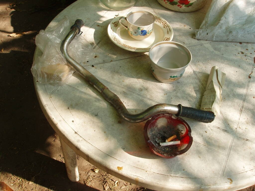

Когда-то в начале 80-х нашёл на свалке интересный дамский вел с рамой-волной, похожий на старый дамский ХВЗ и ЛВЗ, только буржуйский и с одним колесом на 26. Давно ничего от него не осталось, кроме руля с выносом. Руль интересной формы, но безбожно поуродован :sad: . И классный вынос. Вынос пошёл на этот мой "бесплатный велосипед" - очень по стилю хорошо стал. руль для этого пришлось распилить болгаркой. Интересные на том руле грипсы были самопальные - два пластмассовых колечка прямо на трубе, и сверху всё замотано изолентой. Вот тот руль перед свалкой:
P1010224.JPG [ 435.84 КБ | Просмотров: 12034 ]
Увы, он больше ни на что не годен. Но прямые участки трубы пошли на удлиннение некоторых рулей.

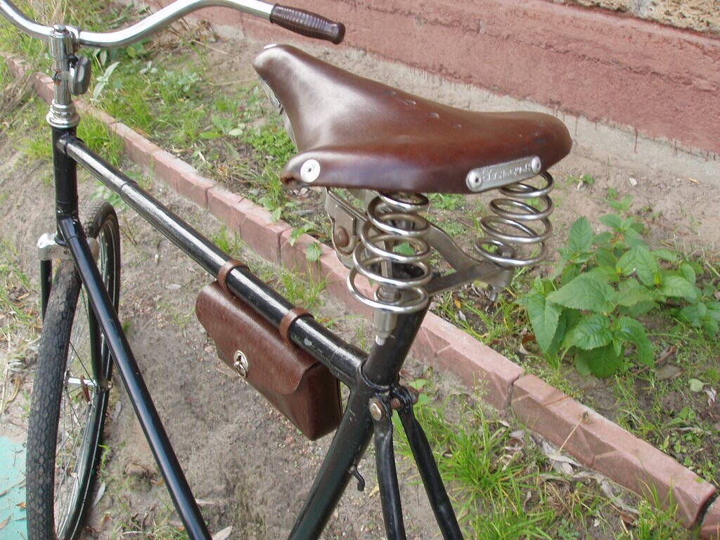

Седло было неплохое белорусское, пока оно типа штатное. Похоже на китай, страшненькое из какой-то пенистой резино-пластмассы.. Но качественное и удобное. Но взял моду переставлять на этот вел седло с другого - оно офигенно удобное (на фотках оно как раз). Да, изготовление его описано здесь. Вскоре оно станет штатным для Бесплатного.
Рама, как я уже писал, оказалась ненормально длинной - аж неудобно до руля стало дотягиваться. Взял ржавый (но качественный - белорусский) глагол, что пришёл с этой рамой, разрезал и сварил из него "старинный". Ну, немного в угол не попал - то такое :) Заодно это эксперимент для моего будущего проекта.
Руль, по своей моде, расширил по 4 см на сторону (доварил обрезки от того старинного), выклянчил у знакомого деда вторую коричневую грипсу (точнее, выменял на современные :D ). Очень подходящий звоночек подарил один из продавцов с Куренёвки (Саша - рекомендую). Весь крепёж был использован принципиально специфический велосипедный - пох, что ржавый. Получился такой вел:

В итоге, наконец-то, с третьей попытки :D у меня получилась-таки офигенная дачная разгонная тачка. Действительно, на детали не было потрачено ни копейки. Расходы на газ для пайки забудем :D , краска и грунтовка - остатки от чего-то из сарая. Кстати, по качеству и стойкости окраски гораздо веселее, чем баллончик.
Шины тоже какие-то из хлама, камеру одну клеить пришлось. Велосипед неброский, но мне и некоторым товарищам, как ни странно, внешне нравится. Очень приятен в езде и управлении. Недавно пришёл ещё один бардачок - стало удобнее: один для инструмента, другой - для денег-сигарет. И вид прикольнее стал :D
