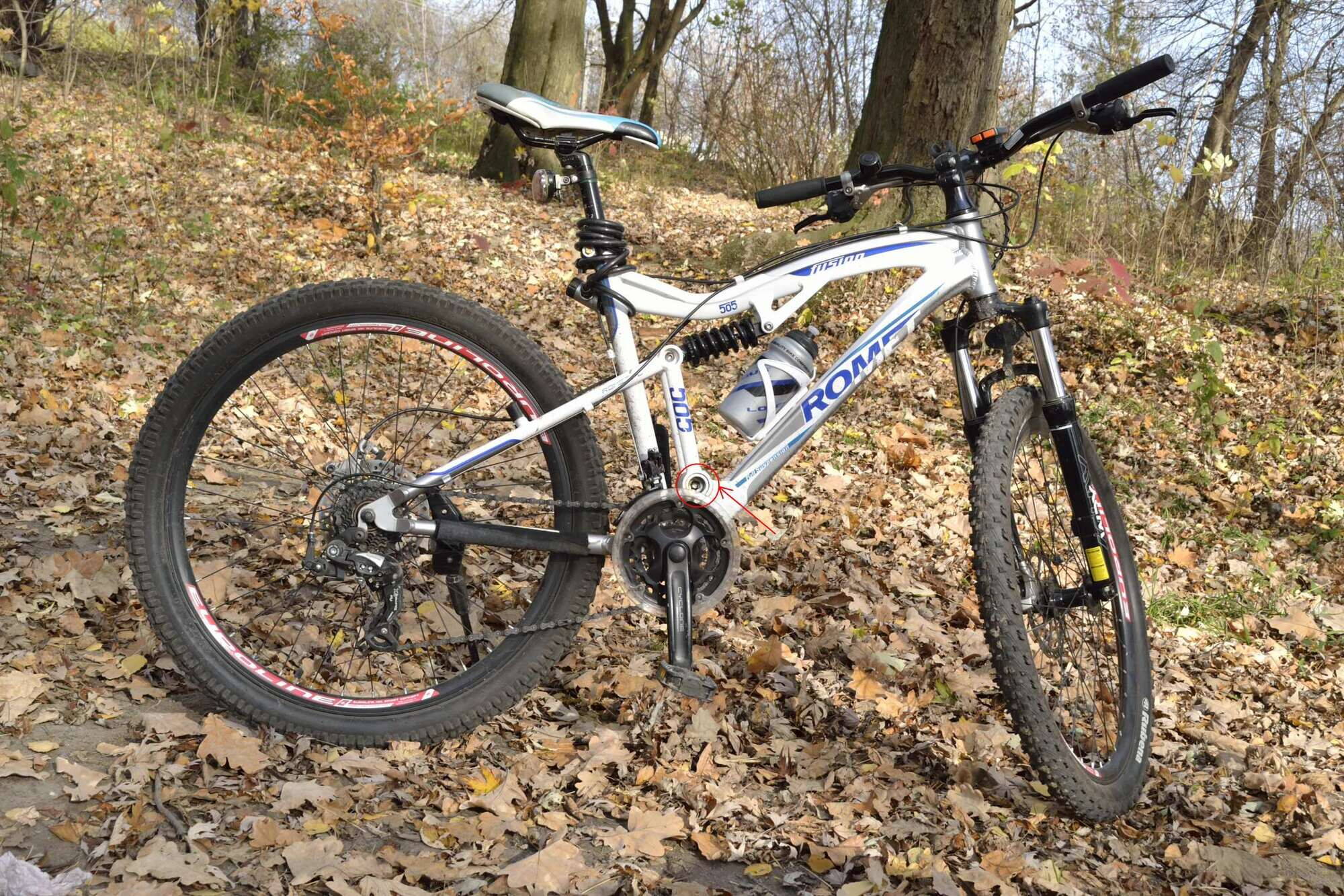

Здраствуйте! Может кто подскажет как снять Пластиковую втулку в шарнире двухподвеса? Эсть хорошый токарь хочу поставить подшипники, но не магу понять как ее от туда вытянуть.

разобрать шарнир, и это может быть не втулка, а "шайба" между деталями шарнира. в общем вытащить ее без разборки нельзя.

открутить могу только болт 1, а дале непойму што делать, в гугле нашол фотку втулки, вроде такая как у меня, но всеравно не пойму то ли выбывать то ли выкручивать?

Попробуй выкрутить болт, с другой стороны явно под шестигранник - возможно надо выкручивать. Но возможно это только для затяжки болта. Тогда на место болта вкрути болт заведомо длиннее и постучи по нему - ответный стакан должен начать выходить - это как на фото из гугля

Для разборки требуются два шестигранника, одним выкручивается болт, другой с противоположной стороны удерживает втулку от проворачивания. Болт нужно выкрутить почти до конца, постучать по нему, чтобы с противоположной стороны вылезла половинка втулки, затем болт выкручивается полностью и можно вытаскивать половинки втулки.
Непонятно только, зачем все это нужно, легче менять втулки при износе. Да и вряд ли подшипник выдержит такие нагрузки.

Вместо тех 2-х черных чашек должны быть подшипники. Надо определиться к ближайшим существующим размерам подшипников и запресовать их в раму. Потом выточить новый болт исходя из внутренних размеров подшипников.
Хотя, конечно обычно подшипники вставляются в задний треугольник
