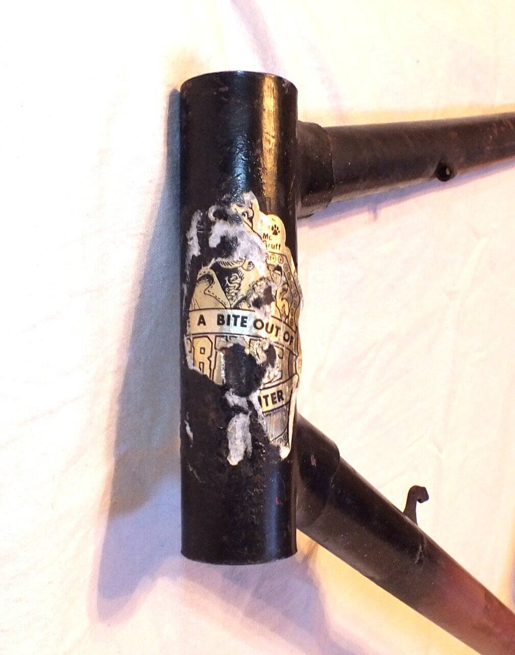

Попала в руки странная рама. На дропауте 92 год.
По виду и геометрии один в один со стоящей рядом туристовской, тоже 92 года. Сначала так и решил. Но есть 3 отличия.
1. Сделана аккуратнее, хотя до спортивных рам махровых советских времен далеко.
2. Примерно на полкило тяжелее туристовской.
3. Непонятный, сильно поврежденный "шильдик" на рулевом стакане. "Шильдик" то ли картонный, то ли бумажный, с лаковым покрытием. Приклеен крепко.
Крокодилить или восстанавливать я её не буду, ибо погнута верхняя труба, ближе к седлу. Похоже на ней возили "знойную женщину, мечту поэта". Ну и резьба в кареточном узле повреждена, одна чашка крутится, но не вынимается даже силой.
Однако дуже интересно. Прежний владелец считал что это Спорт, однако объяснить почему он так считает, не смог.
Мнения, предположения?

Типичный турист того года. Включая окраску. Шильдик прилепили. Пляски исполнения (на Вашей деколей нет, например) - характерная гримаса тех лет.
Спортами обзывали всё, что угодно - от СЗ до поздних стартонов и рекордов. И В-541-542 - тоже Спорт (хоть это туристический вел), причём законный. Только этим нашим рамам до того В-542 - как до Шанхая раком.
Моя эта 92 г весила (если не ошибаюсь) 3100 , вроде :bad: , качества нет. Я эту раму по молекулам разбирал - узнаю все мелочи.

Да Турист-турист, поздний, вон и бонки на верхней трубе по левой стороне и дроп с петухом из паршивого метала разогнут...

Ну в общем мои предположения в целом и подтвердились. Турист так Турист. Первый раз имея с ними дело, предпочту далее не связываться.

:yes: С доперестроечными - земля и небо. В руки брать противно. Как Вам нравится - ДОРОЖНАЯ рама Минска 72 г 2,7 кг, а Турист 92 г 3,1 кг...
