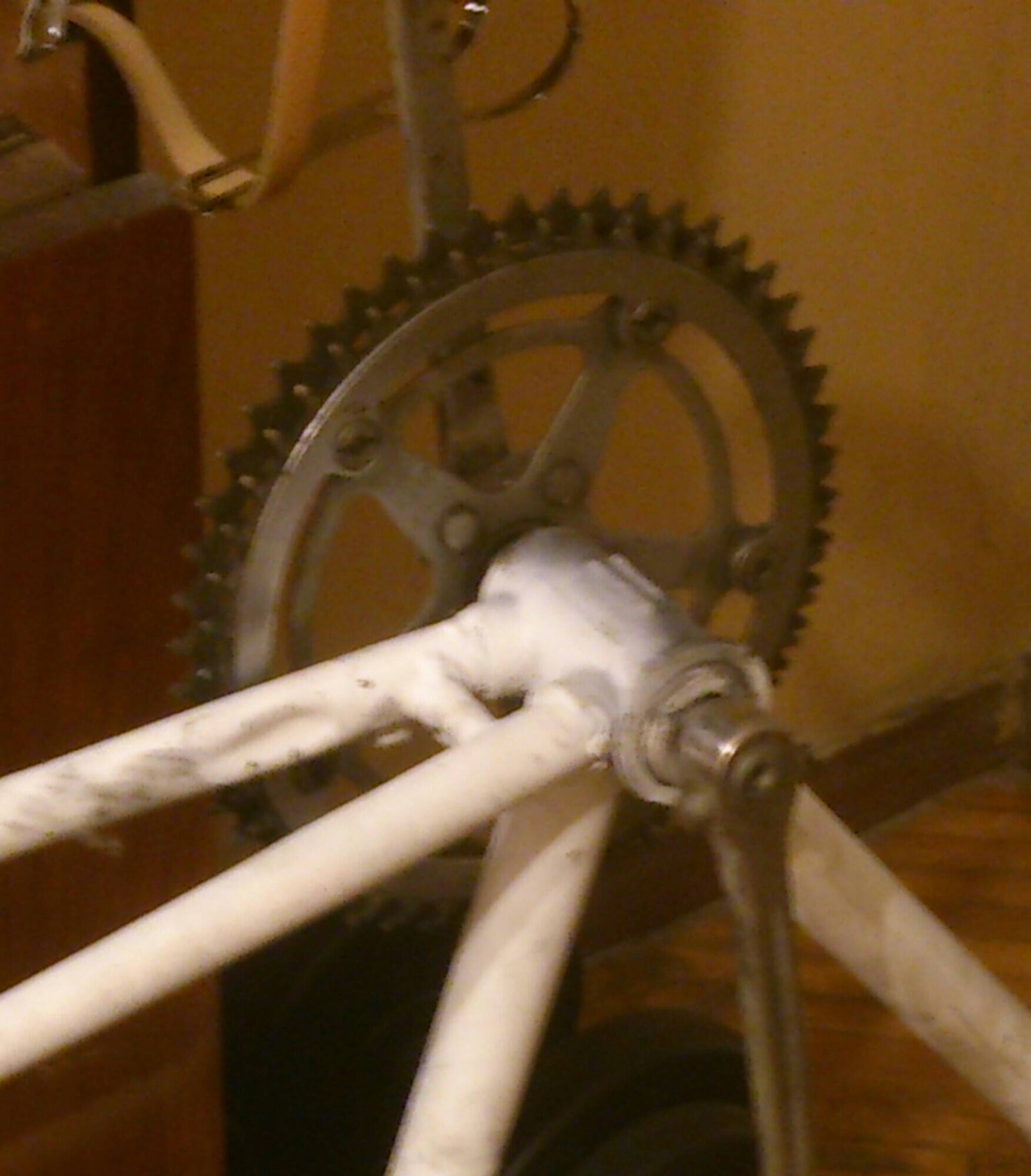

А сколькилапая и какая система есть?
Пятилапая)

Вот с правильной стороны фотка :D Нихрена не видно. Да если износа зубьев нет, нафиг её менять? Тем более две звезды - на выбор, с расчётом поиграться. да и внутренняя, наверное, меньше изношена, её и оставить. Пятилапка при одинаковых лапах жёстче, лучше форму держит. Но то при одинаковых.
Ещё сейчас беда с широкими сингловыми цепями нормальными, существует школа - на синглах применять более качественные узкие многоскоростные цепи (на втулке звезду придётся сделать тоньше точилом). Так сюда она налезет. А на трёхлапку продают или тонкие стальные звёзды СШ, которые выглядят менее убедительно, чем Ваши, либо Рекорд под широкую цепь. Если б не было - рекомендовал бы рекорд, а есть - зачем мудохаться и тратить деньги?
ну что было то и скинул,другое фото могу выложить только вечером.
