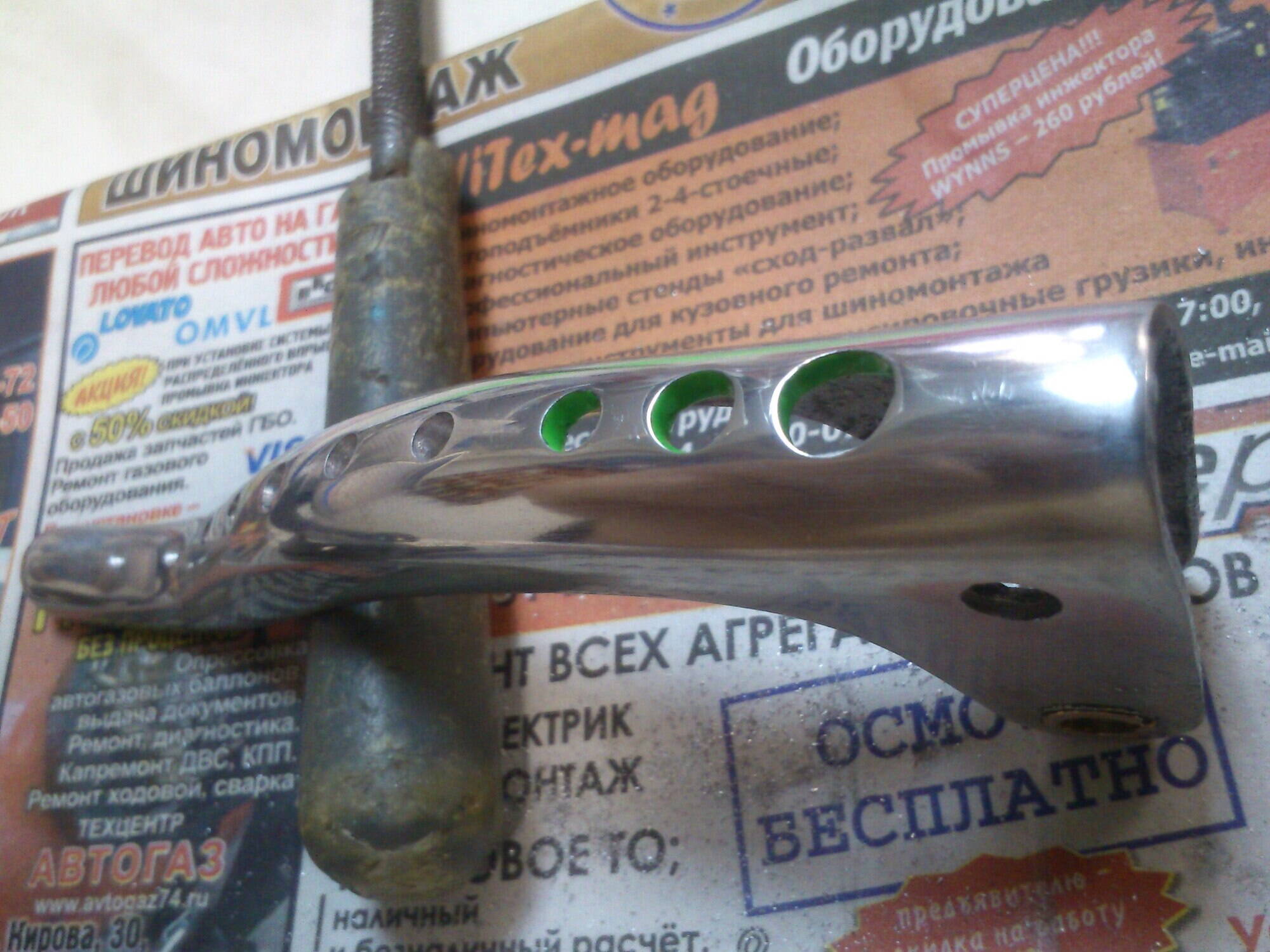

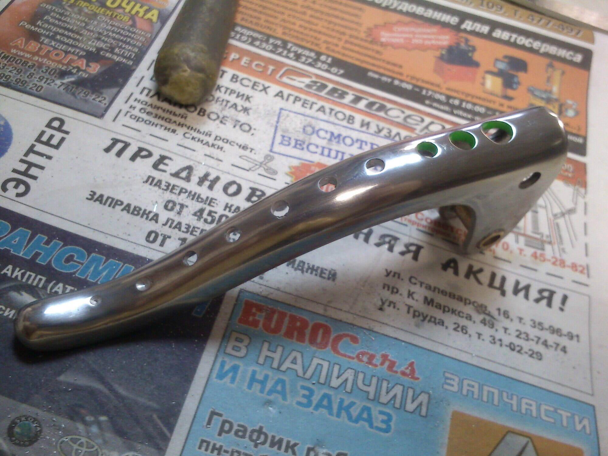

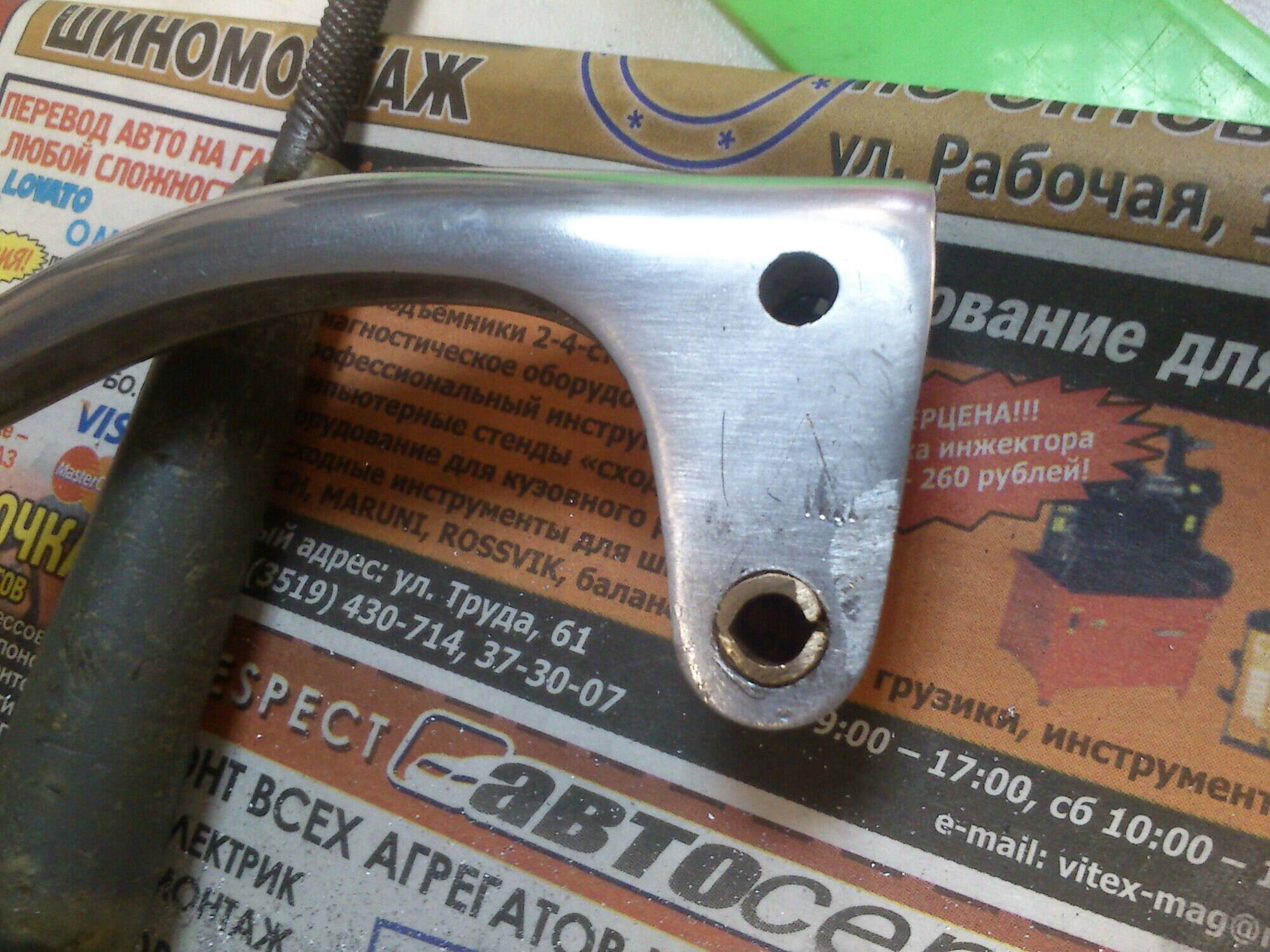

Наконец то я опять на работе и день прошел не зря. На доработку тормозной ручки потратил столько сил, что велосипед собрать можно было :smile: .Так что я решил - тормоз на велике будет один. Прислушался к коллегам по форуму и сотворил бронзовую втулку.
DSC_1086.JPG [ 688.7 КБ | Просмотров: 2020 ]
DSC_1087.JPG [ 785.71 КБ | Просмотров: 2020 ]
DSC_1088.JPG [ 637.44 КБ | Просмотров: 2020 ]
viewtopic.php?f=31&t=244606
 Заголовок сообщения: Re: "СПОРТ"-76 или 78
СообщениеДобавлено: 09.11.2013 14:55
Сообщения: 284
Город: Магнитогорск
Зарегистрирован:20.07.2013
Не думал, что бронза так трудно обрабатывается. тонкой не было, по этому расточил отверстия в самой ручке
