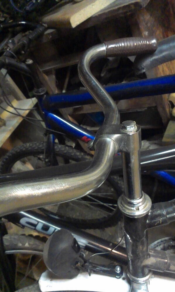

Ох пацаны,а руль какой я сегодня купил Мммммм просто отпад. ему 50 лет, а состояние нового
Теперь моя лялька будет еще краше. :roll:

:good: А руль не на эту раму, а себе?
Умилила надпись. Ну вот добавил бы цировочки... Но они только вперёд на те стрелы просятся однозначно. И может быть две, ограничивающие только светлый участок с надписью
