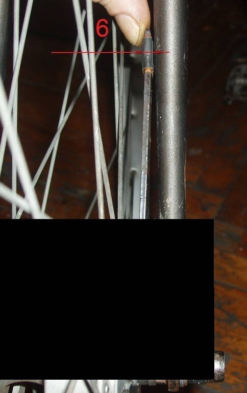

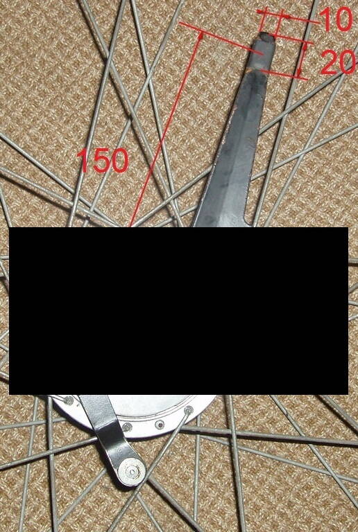

Приглушённые цвета сюда хороши. Я на тот, который вкуснее, давно посматриваю :smile:
Так, кааароче:
P1010368.JPG [ 251.51 КБ | Просмотров: 2305 ]
P1010369.JPG [ 132.96 КБ | Просмотров: 2305 ]
Размеры 6 и 10 с резинкой, 6 даже с небольшим зазором, 10 - внатяг. Т.е. внутренний размер хомутика (собственно, квадратная дырка :) должен быть 6х11 мм. Расстояние от оси до середины проточки под эту обойму ПО ПРЯМОЙ - из-за изгиба вилки рычаг тормоза непараллелен перу вилки.. Её длина 20 мм позволяет немного погулять или ошибиться.

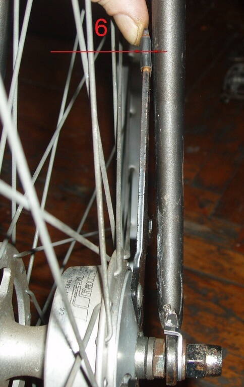

Ой :oops:
P1010368.JPG [ 191.27 КБ | Просмотров: 2300 ]
P1010369.JPG [ 83.59 КБ | Просмотров: 2298 ]
