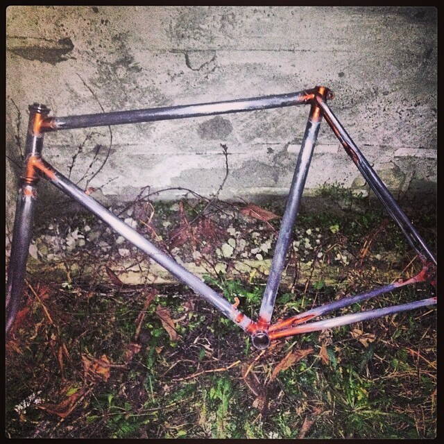

Всем привет,я уже писал про то что не мог снять шатун ,с одним хитро-мудрым способом снял.
И вот зачистил вел перед покраской.
Так вот мужики несколько вопросов:
1.Как убрать краску с мест к примеру у рулевого стакана или возле каретки?
2.Грунтовка.Меня как не опытного интересует вопрос,можно ли грунтовать к примеру за день до покраски? :oops:
Добавляю два фото одно какой был,второе какой сейчас
