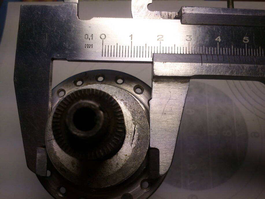

СообщениеДобавлено: 16.11.2013 22:05
Ну Шо...
Да, такие втулки есть. Мне без труда удалось на рынке найти такую с низким фланцем - буквально вторая из ящика оказалась. На других ХВЗ штангель показывает чуть меньше 35 мм - понятно, даже новая резьба имеет чуть меньший наружный диаметр, а тут - б/у с неизвестной судьбой. Показывает 34,0. Нулёвый пятерик ХВЗ проваливается.
P1010382.JPG [ 243.45 КБ | Просмотров: 5487 ]
Смешно получилось - спорсил у деда: "Бывают в природе на 34?" - "Нет", отрезал он. Ну у него там в ящике несколько втулок было, полез туда, и вторую я ему со штангелем: "Смотрите". "Них*себе!", ответил дед. Давай разбираться - всё чики-пики. Как так и надо. Предположение о браке не подтвердилось - по втулке видно, что стояли спицы, т.е. колесо работало, и что-то на него было накручено. Резьба полнопрофильная, хорошая. Нулёвый пятерик проваливается, как я уже сказал (и показал :D ), штангель показывает 34,0. Нашли втулку с вхлам убитой обычной резьбой и к ней такую же трещётку, чтоб посмотреть - если обе резьбы убитые, не проваливается ли.. Накручивается, не проваливается. Х.З. Предположение об износе до такого размера начисто отпало. Да и если М35 ободрать до 34 мм, она станет просто гладкой. То есть, резьба конкретно М34 (шаг не меряли - на глаз 1 мм, но 24 TPI на глаз не отличить - снова хз)
Не буду утомлять всем нашим базаром, особенно предположениями (я задействовал 4-х человек очень грамотьных, перевидавших и перекрутивших такие детали, о которых я никогда не услышу)
Проскочило невнятное воспоминание о каких-то детских (для юниоров) трековых втулках.
Проскочило уверенное воспоминание о трековых звёздах, которые сажались на шлицы, а на втулку накручивалась херня с этими шлицами. Которая (вроде!) на М35 не налазила.
Никого не смутило малое расстояние между фланцами, как для трека. А когда я заикался на эту тему, отмахивались - "Бывает".
Из правдоподобных соображений - какие-то серии под экзотический импортный стандарт (какой ?) и попытке перейти на другой стандарт советский. Ну да, попадались на нашей технике импортные составляющие - куча венгерских железяк на "Жигулях", индийские карбюраторы на мотоциклах "Минск", Индийская задняя втулка с фривилом на велосипедах "Эврика" (кстати, там резьба как сейчас на большинстве трещёток и фривилов)...
Крутящееся у меня в башке мысль, что это что-то ремонтное перерезаное не выдерживает критики.
Вот собственно и всё.
