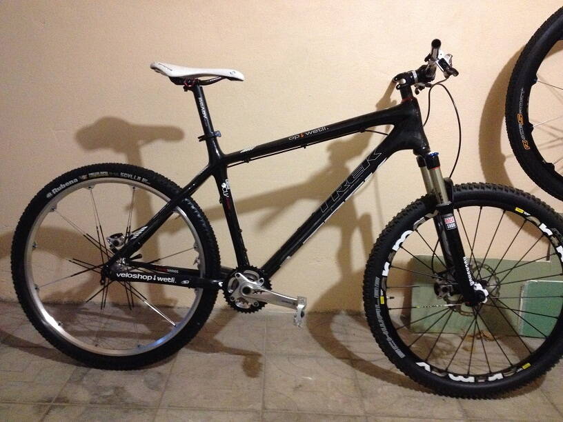

всем привет! собираю себе байк на раме Trek Elite 9.9 и столкнулся с проблемкой какии поставить вилсеты?
выбераю между Crank Brothers Cobalt 2, и Mavic Crossmax ST Disc ?
может ктото знает какието недостатки первых или вторых? всем буду благодарный за ответы!

Мавик легче на 100 грамм, Но фторопласт не доставляет...
Кренки соответственно тяжелее, и труднодоступны (по быстрому) по поводу ремкомплектов
Совместимы с безкамерностью оба.. Ширина обода 19мм и там и там, так что с выбором решать Вам.
ПСы: Дизайн мавиком - отстой.

Имею mavic crossmax sl - задняя втулка на 4х подшипниках - 3 шт 608 rs2 до 10 грн за штуку в любом магазине и узенький на барабане - нету никакой фторопластовой втулки и умереть там нечему!!!. Обода и спицы настолько дебелые, хоть DH катать. Особенно нравится бесшумность барабана - он не слышен!!! Про кренки сказать нечего - не юзал, но смотрятся достаточно пафосно!! Вот одно из мнений по ним viewtopic.php?f=23&t=160929&start=105#p1133051
Кстати с переходом на 29er буду продавать свои :)
