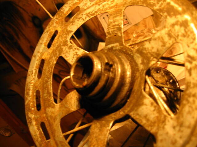

Подскажите пожалста кто знает ка доразбирать заднюю втулку(4 звезды). кое-как разобрал до состояния на фото и уперся-не пойму вообщесколько здесь деталей и куда их крутить. пробовал греть, стронуть в обе стороны-глухо.

Бери трубный ключ (т.н. "попку") не ниже 2-го номера, и ухватив за самое толстое место, но стараясь не повредить шариковые канавки, откручивай что есть силы против часовой стрелки (резьба обычная, "правая").

то есть целиком эта втулка скручивается? я в это и уперся,на ней проточки-канавки.думал мож это 2 или 3 деталюхи.
сдуру срезал спицы -диск загнул в хлам,нашел замену и спицы. а что спицы не вытащить без разбора втулки увидел конечно когда уже отчекрыжил

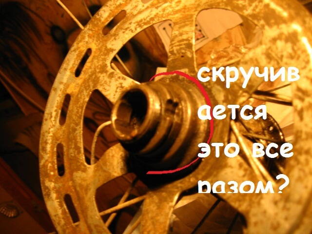

Ткните пожалуйста пальчиком в место которое собираетесь скрутить. Я лично вижу цельную втулку.
Ну и для примера нижний рисунок раскручивающаяся.
leon_84 ну если планируется раздача стартоновских втулок, можно я тоже встану в очередь :oops:

Евгений76, на Туристах ставили не только стальные хромированные втулки с интегрированным основанием трещетки, но и алюминиевые с резьбой, типа как на старт-шоссе, только значительно худшего качества.
Так что материал втулки является характерным признаком её разборности + наличие насечек под ключ на основании трещетки (на этой видны остатки каких-то выступов)

:facepalm: Неее, оно интегрированное, тобто, одно-целое... :yes:
То, что съёмное, уже снято...)))

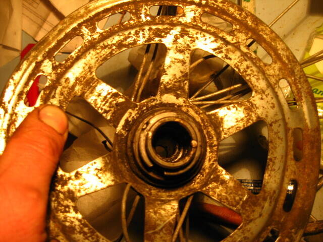

не там еще вот та колбаса типа диск должна сниматся. Иначе до спиц не долезть.

если защита спиц находится за храповиком, и никак не снимается, знач сам храповик съемный.
пролей смесью уайт-спирита и масла 1:1 и через минут 20, зажми сам храповик в тиски( только не сломай ничего,силь не зажимай,лишь бы не прокручивалось,и потом используй колесо как огромный руль, крути его влево, или против часовой. должно стронутся. а если защита снимается так, то знач втулка цельнохраповая. тогда усе. это конец разборки

эээ блин только прочел,что колеса нет. тогда сложнее. надо втулку зажать где то.

Я уже одну зажал (алюминиевая Турист '92) - пополам. Тоже тогда ума не хватило спицы потОм перекусить :D
