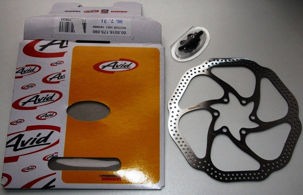

1 Оригинальный ротор AVID идет в фирменной упаковке или пакете с красной надписью AVID.
Ели нет упаковки:
2 Вес оригинального ротора AVID (HS1 160 mm) 97 грамм, подделки 105 грамм и выше.
Если нет весов:
3 Обращаем внимание на шероховатость поверхности. На подделке видна грубая обработка поверхности, штрихи направлены в одну сторону. На оригинале хаотичная полировка, без определённой направленности.
Разница в эксплуатации.
На подделке некачественная, не закалённая сталь, что приводит при нагреве к деформации ротора и сопровождается вибрацией и дополнительными звуками.
Из-за грубой обработки поверхности на подделке, колодки стираются в 2-3 раза быстрее.
3.jpg [ 280.15 КБ | Просмотров: 5145 ]
2.jpg [ 18.11 КБ | Просмотров: 5145 ]
1.jpg [ 35.53 КБ | Просмотров: 5145 ]

Поддельный ротор бывает в оригинальной коробке (или очень похожей на нее)?
Это все фотографии оригинала?
Непонятно насчет штрихов: штрихи видны, и в одну сторону. По крайней мере, на левой половине.
На правой бликует поверхость, и не видно.
Если можно, то фотку бы побольше, и всей поверхности.
AVID HS1 200mm. (оригинал)
Не оригинальные роторы идут без упаковки, переложенные папиросной бумагой. ( в большинстве случаев)
На оригинальном обработка хаотичная, на подделке направлена в одну сторону.
Я во вторник возьму фотоаппарат хороший, попробую сделать лучше фото.
( приложили фото ротора 200 мм, ротор оригинал.)
