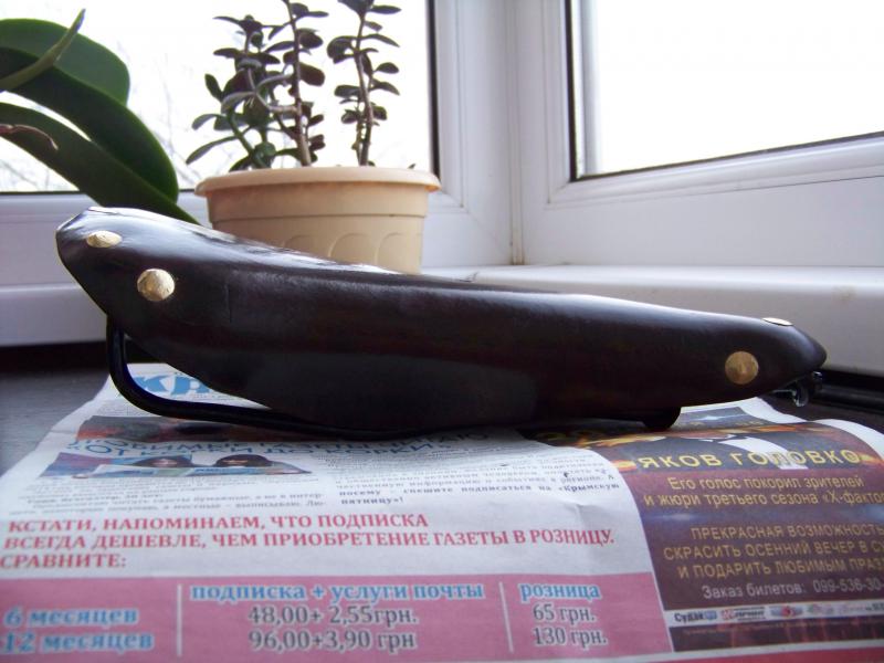

Привет всем, вот решился выложить свой фото-отчет по восстановлению ХВЗшного седла своего стартона.
Ах да, хочу отметить,что это уже вторая попытка его "оживления". Очень жалею, что раньше не фотографировал все этапы по переделке своего велосипеда...для наглядности конечно интересно было бы показать каким оно было, сама кожа была очень сильно потресканная, видно, что прежний хозяин занимался ею, даже переклепывал ее, но когда это было?!!
Комментарий к файлу: Фото первого "оживления".
Седлуха была просто очень хорошо-глубоко зачищена наждачкой и покрыта бесцветным кремом Саламандра. Ну а потом совершенно случайно мне попались латунные заклепки...ну и понеслось...

Перед тем как клепать еще раз прошелся мелкой шкуркой.
Седло ничем не красил, просто покрыл бесцветным кремом Саламандра, после чего дал хорошо высохнуть и хорошенько полирнул войлочной насадкой вставленной в дрель.
И впринципе был этому рад, но совершенно случайно нашел дома какой-то воск для обуви и еще намазюкал и им.
Цвет получился не совсем ровным, но честно говоря, я и рад,НЕ хотел что бы получилось совсем как новое, а так вроде как и что-то в этом есть...
Не судите строго,старался как мог! Делал все это дома на лоджии, как говорят-на коленке))
8.jpg [ 43.42 КБ | Просмотров: 9501 ]
11.JPG [ 69.2 КБ | Просмотров: 9501 ]
12.JPG [ 57.2 КБ | Просмотров: 9501 ]
14.jpg [ 45.78 КБ | Просмотров: 9501 ]
15.jpg [ 48.53 КБ | Просмотров: 9501 ]

заклепки хорошие, крупные.это от чего такие? только пожалуй нужно их было закруглить, так они не совпадают с формой седла в месте крепления и могут хорошенько цепануть штаны.
фактура получилась какая то волнистая, хотя непокрытое выглядит ровным.
вообще классное седло получилось- аппетитное)))
Заклепками такими клепают сцепление у грузовиков.
По поводу заклепок вроде все Ок, рассклепано и закруглено там нормально, все по форме седла... пальцами руки вокруг каждой вожу,нигде ничего не цепляет. Может фотка так передает?

Вот, сейчас разглядел. то есть они закруглились после клепания.
по фотке похоже что диаметр 10-15 мм, я таких не находил ( в грузовиках) .может помните с какой именно модели?
А фактура получилась такая из-за того, что как я уже писАл, кожа седла былався потресканна и причем очень глубоко. Поэтому шкурил до того места, когда кожа стала ровной-гладкой, дальше не стал-побоялся, потому что и так порядком снял верхний слой. А эта волнистость-это и есть те самые типа трещины кожи, хотя на самом деле поверхность ровная...короче надеюсь вы меня поняли))
Еще раз повторюсь, по замыслу седло не должно было иметь вид нового, как я видел у многих здесь очень красиво получается. Цель была слегка так скажем подсвежить, что на мой взгляд должно было дополнить и подчеркнуть вид велосипеда который я собрал. Может когда-нибудь все же осмелюсь и выставлю его фотки :oops:
Нет,к сожалению модель не знаю, ширина шляпки 12мм.
Перед тем как клепать, я их не много обтачивал. А так больше проблем не было, клепаются отлично.
Комментарий к файлу: верхние на фото
