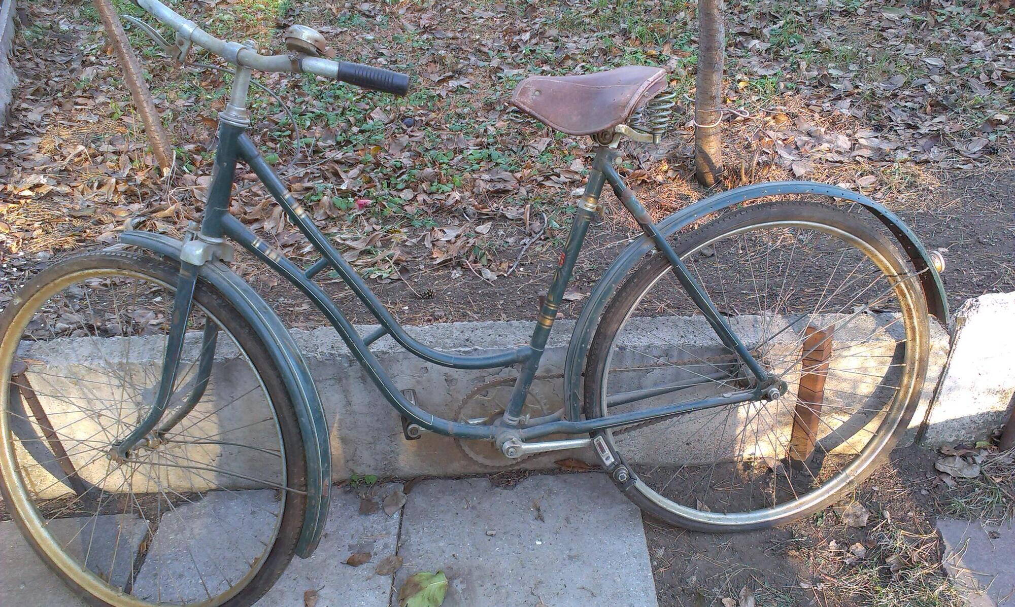

Кто нибудь имел дело с восстановлением этого чуда ?)
Самое интересное это тормоз . Вроде он называется стремянный. Немного не понятен его принцип действия. Хотелось бы восстановить это все до первоначального состояния.

Охренительный аппарат! :shock: ПОЗДРАВЛЯЮ!!! Только тормоз не стремянный а "башмак". У меня тоже В-25 есть, но состояние гораздо хуже и более поздняя. Но хорошей что-то не попадается :eek:

А зачем на заднем брьізговике столько отверстий?
Там наверное бьіла защита от спиц?

На женских велах ставили защитную сетку или шнуровку, иногда брезент натягивали - суть одна что-бы юбка в шпицы не попадала.
А вел класный! Хочу найти похожий, открокодилить для жены. Только мне достаточно фрейма, а то на комплектный рука не подымется :D

я планирую восстановить все в первозданном виде с хромом и тд....
еще из приколов вела это цепочка , прикрепленная к колпачку ниппеля, что б не потерялся))
а про тормоз, он на данный момент от вообще не работает, и не понимаю как должен, все таки кто-нибудь располагает информацией о том как он должен работать ?)

По тормозу теория выглядит так: давишь на рычаг, колодка прижимается к шине.
Ну и выдержка из справочника
p0072.jpg [ 462.54 КБ | Просмотров: 3387 ]
p0073.jpg [ 561.77 КБ | Просмотров: 3387 ]

Весьма хорошо сохранившийся дамский велосипед.
По порядку.
1. Тормоз не стремянный, а так называемый "башмачный" (или даже "ложечный"), работает за счёт того, что прижимается резиновая колодка к шине. Пружинка сверху от брызговика удерживает тормоз в отжатом состоянии. Нажав не рукоятку - притягивается к рукоятке тросик, который через рычажок преодолевает сопротивление пружины и надавливает башмаком на шину.
Скорее всего причина неработоспособности в том, что тросик закис в рубашке и-или пружинка с рычажком заржавели. Осторожно снять, или даже не снимая - набрыхгать ВД-40, подраскрутить. Пружинка иногда стремится выпрыгнуть, имейте в виду при разборке.
В сочетании с не вполне ровной шиной такой тормоз - скорее играет роль экстренного аварийного тормоза, когда надо почти любой ценой избежать столкновения. Подтормаживать таким - весьма неудобно (это сужу по тормозам такого типа на Рижских велосипедах 50-х годов).
