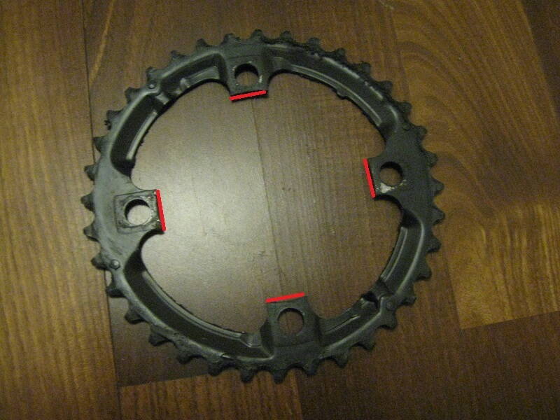

Внезапно оказалось, что дабловая большая звезда не хочет становиться на триппловый шатун.
Буквально полмилиметра отлива, проходящего ступенькой по внутреннему радусу лапок звезды, в которые вкручиваются бонки, мешают.
Шатун был обработан болгаркой (ага, дома в 9 вечера) и финишно напильником. Все собралось.

d.lus
не совсем понял, что стачивалось
пс. меняй вилку, пока на чейне распродажи маниту)

Heitaver писал(а):
d.lus
Снова снимать систему ради фото не буду)
На шатуне в местах, отмеченных красным, есть небольшие отливы - как порожки высотой в полмиллиметра. Триппловая звезда ложится на шатун и краями упирается четко в них.
В этих же местах дабловая звезда имеет чуть иную форму и ложится сверху на порожки на шатуне, не прилегая к нему плотно.
Спиливал именно эти порожки, сделав плоскость шатуна гладкой.
понял.
тоже так не раз делал, когда ставил не родные звезды
