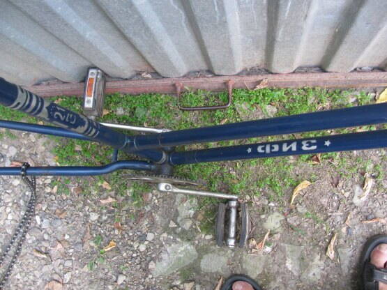

Попала в руки вот такая парочка из Пензы:
ЗИФ 1963г
Изображение Изображение Изображение Изображение Изображение
Женский ПВЗ, разобрать год пока не удается вероятно 74г
Что с ними делать пока окончательно не решил.
Вообще планируется восстановление с сохранением внешнего вида и стиля, но без жесткой привязки к аутентичности.
Покраска ЗИФа в плачевном состоянии, через облезающую масляную краску видна родная черная с красными цировками.

Второй - женский ПВЗ 21В, судя по шильдику- уже 70-е, начало.

Ось мені цікаво, з тими "ЗиФ"ами ніби чітко можна зрозуміти рік (в мене видно цифру 73),але навідміну від веліків ТС в мене горизонтальні дропи.Ось тут http://bel-reenact.clan.su/forum/7-5095-1,випадково, натрапив на раму, де автор вказує дату виготовлення "май 1949" :shock: Може хтось, шось знає про точну ідентифікацію дати виготовлення тих рам ?!

А по яких таких ознаках Ви зрозуміли ,що це 60-ті ?!
Мені не принципово, та і досліджувати велосипеди ЗиФ не збираюсь ... просто цікаво, все таки, з якого року моя рама ?
Ладно з "білорусом" все зрозуміло, він з 61-го, там або автор не розібрався, або так йому вигідно ...(перевернувши одне з фот все стає на свої місця :D я бачу 61г А )
Тоді є питання, до яких років на ЗиФах йшли горизонтальні дропи ?!

Хи-хи-хи!!! :lol: Красиво хлопец брешит! На фото ЯВНО (3-я фотка) видно 61г.!!!
У него ЗиФ 1В (как у Антона, но гораздо более поздний)

GladArt
Изображение Подивіться з друго боку труби, там є якісь букви-цифри ?

Да-да, Уважаемый GladArt, гляньте! :yes: У Вас ЗиФ 10В, похоже, ранний, а на них били. Ориентировочно 61-62гг.

61, наиболее вероятно.
Что знаю о ЗИФах?
- в 40-х, и даже в 50-х ещё придерживались традиционной чёрной раскраски.
- примерно в 1971 ЗИФ сменил шильдик с крашеного красно-золотого на штампованный полностю алюминиевый с чем-то колёсным, вроде велосипеда, в изображении.
- у меня 21В явного 1967 года, в точно такой же цветовой гамме - светло-синий с золотистыми трафаретами.

Тоесть вы думаете, что цифра "61" - это часть номера (дальше мелкими "24" и покрупнее "7"), а год должен быть проштампован, само собой?
С другой стороны ничего не заметил, посмотрю еще повнимательней.
Как на счет ПВЗ? их ведь вроде выпускали довольно короткий промежуток времени между ЗИФ

Полное название завода - "Пензенский велосипедный завод им. М.В.Фрунзе".
ПВЗ - это тот же завод имени Фрунзе. Велосипеды-то, обратите внимание, почти одинаковые.
Шильдик поменялся с ЗИФ на ПВЗ - когда, точно не скажу, примерно как началось массовое производство мотовелосипедов и мопедов.
http://mopedmuseum.ru/pvz.html
Самый известный мопед ПВЗ - звался "ЗИФ-77".

Я в курсе. Вот и хотел выяснить с какого года начали выпускать ПВЗ.
Тут похожий: http://wlad11.livejournal.com/219460.html
Вот тут красивый: http://itsmybike.ru/?p=6984, указан 67г и название ЗИФ
Думаю все-таки 68-й и позже

Мне наиболее ранний 21В попадался 61г. - надпись ЗиФ, эмбл.- ЗиФ, у меня есть рама 21я (руки не доходят собрать :cry: ) ПЕРЕХОДНАЯ:
IMG_7118.JPG [ 82.77 КБ | Просмотров: 4821 ]
IMG_7119.JPG [ 80.1 КБ | Просмотров: 4821 ]
А вот год не помню.. :oops:
Самую позднюю встречал у Сережи 75г. Надпись ПВЗ, эмблема ПВЗ.

Сегодня очистил от краски другую сторону подседельной трубы ЗИФ, действительно обнаружил проштампованный год, хотя первую цифру вино не очень, вероятно 63-й.
На ПВЗ, также хорошо проштампована вторая цифра "4", первая угадывается с трудом, скорее всего 74-й
