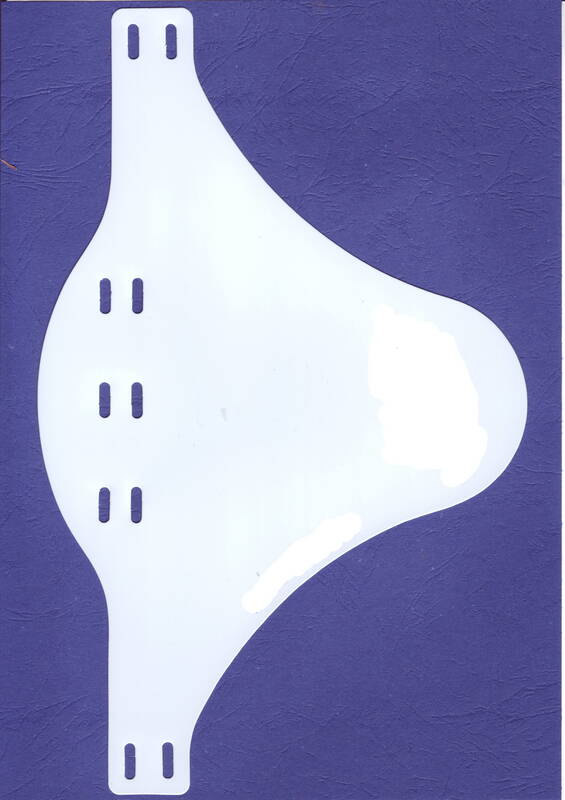

Чего проще?
печатаем картинку на А4
6712231.jpg [ 341.13 КБ | Просмотров: 2266 ]
берем пластиковую папку
пва (соплями, жвачкой повфиг) приклеить в нескольких местах напечатанную картинку. Чтоб удобнее вырезать.
Вырезать. Пробуем крепить короткой стороной вниз на нижние перья при помощи пластиковых стяжек.
Если че мешает. Ножницами подрезаем.
Таримся ништяками на оставшееся от 5 фунтов.
PS С другими подобными крыльями также. Качаем фоточку с сайта. Печатаем на лист. (иногда надо на 2) Вырезаем по шалону.

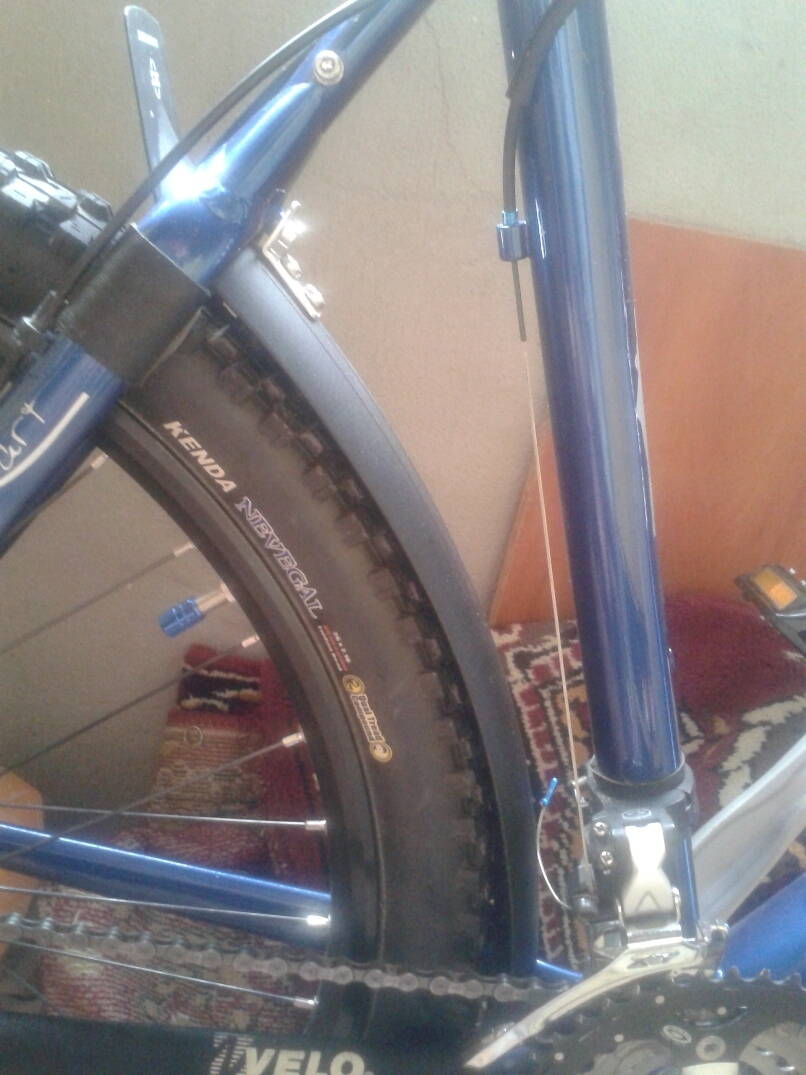

Выглядит примерно так, только я не люблю стяжки поэтому сколхозил используя болты из нерж (обычные к концу зимнего сезона окисляются) уголок из люмуния. В качестве донора использовал такие крылья http://obod.com.ua/krylya/krylya-sks-hightrek-26 из одного комплекта получилось два крыла для 26 байков, тебе правда может не хватить длинны (тогда можно сделать составное защищает не хуже но видон так себе), думаю если подъедешь в веломагазин, что нибудь да подберешь, если нужен пример могу задарить свое первое творение из двух кусков крыльев буду в Днепре на новый год. :smile:
п.с влазит даже резина от LEX viewtopic.php?f=59&t=87590 :yes:
