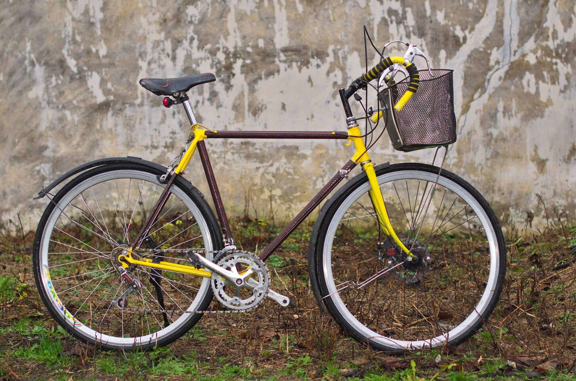

Владимир Фролов писал(а):
Рама покрашена авто краской в два слоя потом оклеел самоклейкой самой тостой около 2мм. Пришлось изрядно повозиться с феном и 88 клеем. После всё вместе скраской и самоклейкой покрыл лаком в два слоя и особо края самоклейки и термокамера высушилапри35-40 градусах(это кум он в этом спец) хотя смеялся сначала а потом даже понравидся результат. В планах - перетянуть заднее колесо на такие же спицы как переднее ,поменять корзинку или убрать. думаю что делать с крыльями.
О, тут все запущено ... задіяна третя особа ( :D Кум), а проти нього не попреш.
Можливо, варто почати працювати над деталями: зніми кошик(він страшний, погнутий і з дико на колгоспленим кріпленням),подумай про кермо(воно ну зовсім, не в тєму, також з вже обдертою фарбою),підсиділ (він замальований при основі,може це і створює іллюзію гнутого), винос ну .... ти сам в курсі всього "наробленого" !!!
А там по ходу, видно буде, що і як робити і в якому напрямку рухатись !
Перебирати колесо я б не спішив ... в тебе весь вєлік на контрастах.
За болотніки поки забудь, вернешся до них потім.

Владимир Фролов
Что думаете делать по поводу вилки? Если оставили, то все-таки присоединяюсь к советам заменить вилку, хоть под клещи, хоть под диск, и не потому, что решение сомнительно - решение хорошее, но сварка могла убить материал, остальное - риск. Не думаю, что расходы на восстановление здоровья (не дай бог) будут дешевле новой или б/у вилки.

Все собрал,буду менять вилку.
01112006(004).jpg [ 338.8 КБ | Просмотров: 827 ]

Собрал на этой вилке вел. Не понравилось - рама не для такой вилки в рулении струдно нагрузка на рулевую другая такое впечатлени что все время подклинивает. Разобрал сейчас как раньше. Осваеваю пайку.
Вел1 (2) копия.JPG [ 888.6 КБ | Просмотров: 756 ]
