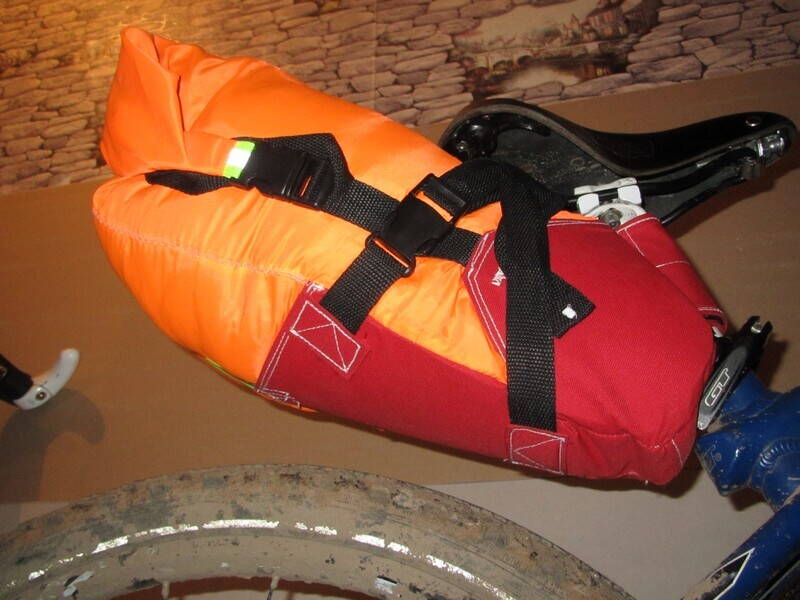

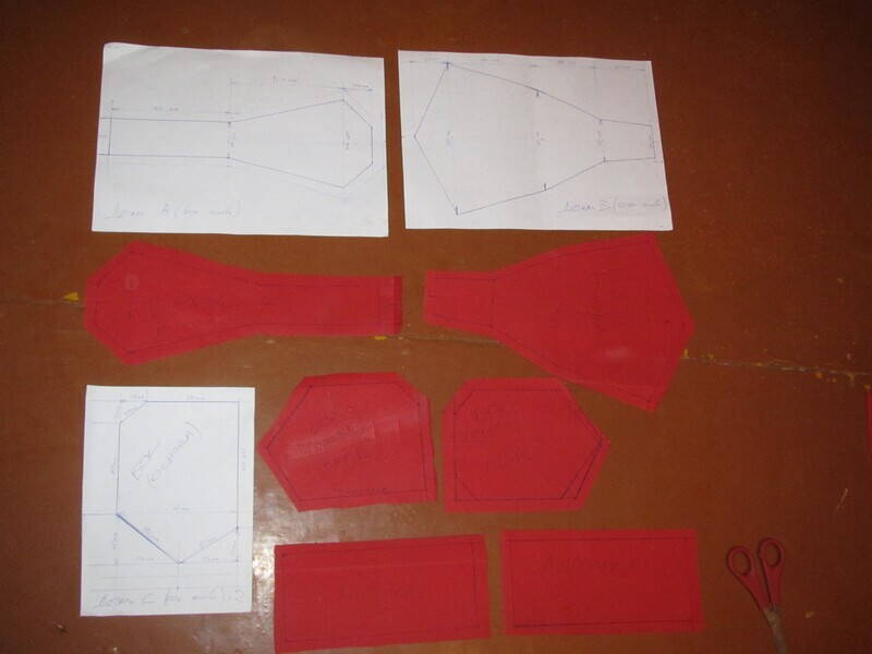

PROMETEI писал(а):
Да мне как раз больше 5-7 кг. Не надо грузить, только палатку со спальником прикрутить) Просто к сожалению на раме непредусмотрено крепление под багажник.
А зачем тогда консольник? Упомянутые "палатка+спальник" это вещи которые весь день едут на велосипеде без надобности. Чем вести 600-700г еще и консольника проще пошить компрессионник и притянут его стяжками к глаголу и под седлом. И экономия веса и нет длинного плеча консольника, который удаляет вес от глагола. Либо чуть больше потратиться и купить сумку fast-and-light, если нет желания пошить самому :wink: :
Вот надергал с другого ресурса:
Комментарий к файлу: Раскрой
01_1.JPG [ 76.42 КБ | Просмотров: 2596 ]
Комментарий к файлу: Полуфабрикат
01_2.JPG [ 93.4 КБ | Просмотров: 2596 ]
Комментарий к файлу: Итог
01_5.JPG [ 129.09 КБ | Просмотров: 2596 ]
А так, консольник - это под небольшой вес и нормальную дорогу. Иначе это банальное удаленное закрепление веса на коромысле со слабой точкой фиксации. При большом весе или больших колдобинах этот вес начинает раскачиваться приводя к поломке либо самого консольника, либо подседельника, если тот оказывается слабее.
