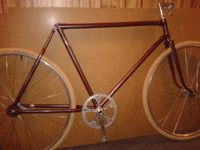

да пока пауза в стройке :digger: бюджет пуст и я в ожидании посылки из китая - руль и фара. правда прикупил вынос руля, восьмидесятая длина кажется, и примерил шатун со звездой.
2013-11-20 19.43.18.jpg [ 126.57 КБ | Просмотров: 2630 ]
2013-11-20 19.42.41.jpg [ 118.09 КБ | Просмотров: 2630 ]

А у меня пока с кареточным узлом вылезла проблемка, надо ее решить, так бы можно на покраску отдавать.

Какая ширина ободьев? По фото видно что они шире чем на велосипеде "Украина"?
обода не мерял, это ХВЗ люминивые похоже с туриста
 Заголовок сообщения: Re: Old Royal
СообщениеДобавлено: 19.12.2013 22:07
Если стандарт, то 20 мм
