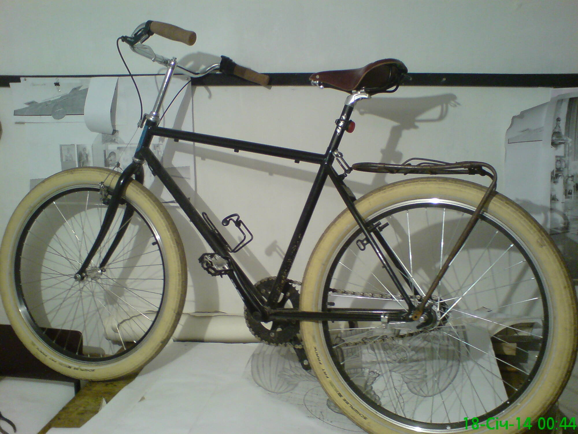

Любителям макетів - початковий -етап фейсліфтінгу: BeerBike №1 унило перетворюється в велосипед без статевих ознак :cry: а такий симпатичненький бутузік був ...
але два КафеРейсера вдома не треба тому ліплю поки так ... з надією найти раму В22.
по задумці ще мають бути крила (є чорні і хром), відполірований підсиділ, мальований багажник, подовжені троси гальма і шифтера планетарки, що дозволить ще трошки витягнути кермо, підніжка,шкіряні гріпси,. Фара (динамовтулка),кошик на кермо - думаю....
пс: підфляжник зніму !
Але все таки МТБ корні цієї рами даються взнаки :facepalm: не спішно шукаю В22( або аналог).

мдааааа :facepalm: осталось мені покришки подарувати вам :D у мене є в об'ємі 2.35
Що значить "осталось" ? Я не зловив ходу думок ...Подарунки справа благородна, але чому Ви вирішили власне мені їх робити ? :oops:
І що означає той велік на фотці ? Ні чого не поняв ... :D
А це він продається :yes: зрозумів по сусідній темі ))) Ну да клас, але це не В22 і навіть не В25 ...

Спасибо Влад !!! Но єта хрень в СПБ ... Ее тянуть не вигодно, сдесь на местньіх барахолках попадаются красавци. Я еще просто не искал прицельно,а так бла-бла .... Хочу найти раму без какой либо велоисторической ценности, что без зозрения совести вкарячить на нее оту всю современную шиману и получить такую себе симпатичную "докатку" для всей семьи ...

Покрышки в в22 такие широкие не станут...(

та лежать у мене дві покришки 26х 2.35 розміром,агресивні як трактора .та ви бачили я сину їх ставив :D ,просто кермо і багажник на вашому велосипеді викликали в мене такі асоциації тепер він у вас як всюдихід

MIFA .... комплектньій фрейм: рама,вилка,каретка со слов продавца из 50-ьіх ... х.з.
Та ну Антон це вже не основне, то розхідник ... сезон вже відкатали мене потішили. Тай Фет Френк і так полуслік, а після сезону сам шариш.
Хоча було би класно,якщо б і сюди підійшли.
А тим часом... після побаченого результату, мав поганий сон :facepalm: і сьогодні скоресенько вернув все на свої місця ... Пацани в мене знову є BeerBike :cool:
