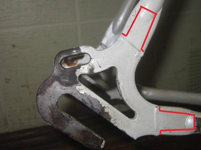

зверніть увагу на дропи білої рами :shock: я оце тільки додивився -одним словом вони всі встик приварені

Да не... По фотке плохо видно, но там вроде сделано так же, как на СШ. А вообще, изобразить можно, что угодно - крссиво швы зачистить, и будет казаться, что есть шов там, где его нет, или наоборот. Но у дропов всегда есть какой-то элемент, который увеличивает площадь шва - их не варят, а паяют, и площадь шва важна. Там обязательно что-то куда-то входит или труба внутрь дырки дропа, или дроп каким-то элементом в трубу.

Привет щас я отфоткаю то что нарыл в сарайчике брата и заодно дропы фрейма

kisaНа фото чітко видно що кінці труб сплеснуті і дропи
приварені в стик до них ,і нам вилці теж так .

Аааа, понял. Это дешёвый эуропейский вариант. На выступы дропов надевается труба и плющится специальным штампом, который придаёт такую "типа красивую" форму. А чем оно там соединяется - хз. Может контактной сваркой, может полуавтоматьм по краю, а может и пайкой ( и виден припой). С 2000 годов так даже на складном "Аисте" сделано. Внутри оно примерно так выглядит:
