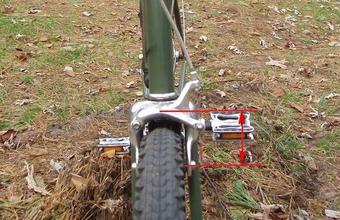

Рич нужно знать. Скорее всего у Вас те же 60 мм, что и у меня - от отверстия в раме или вилке до середины тормозной дорожки обода (несложно рулетку или линейку к велу приложить). Вот нужно чтобы рич Вашего вела попадал в диапазон рича тормоза. Кстати, достаточно и шиманы серии Сора.

Спереди эти 600 скорее всего встанут без проблем, сзади будет проблемка, так как вместо трубки у тебя, Саша, стоит пластинка (перемычка. Надо будет поиграть с шайбочками и гаечками, та хитрая гаечка не накрутится, чтоб тормоз стабильно стоял.

a, eсли трубка вместе с пластинкой, то процедура будет немного иная: шайбочек и гаечек не надо. Надо будет чуть-чуть расширить отверстие для гайки с внутренней стороны трубочки (с той стороны где гаечка должна быть, а где тормоз прилегает, оставить как есть).

Мда.... Я пока расширил так "на мене чуть сказ не напав". :smile: Там сталюка!!! Электродрелью - подседельная труба не дает. Пришлось алмазным надфилем через внешнюю дырочку шоркать. Но у меня не было пластиночки.

kisa, померяла своему велу рич (боже как неприлично звучит! :oops: ) - 60мм
Звиняйте что вел немного грязноват - не успела вымыть после отбкатки руля :oops: :oops: :oops:
если что-то надо перефоткать скажите где и как

:facepalm: Электросварка... на легированной раме... Руки поотрывать :mad:
Гм, не исключено, что тормоз получится просто прикрутить. Блин, нет у меня Тиагры под рукой :sad: Ну рич ещё померяйте ( а я побежал работать)
