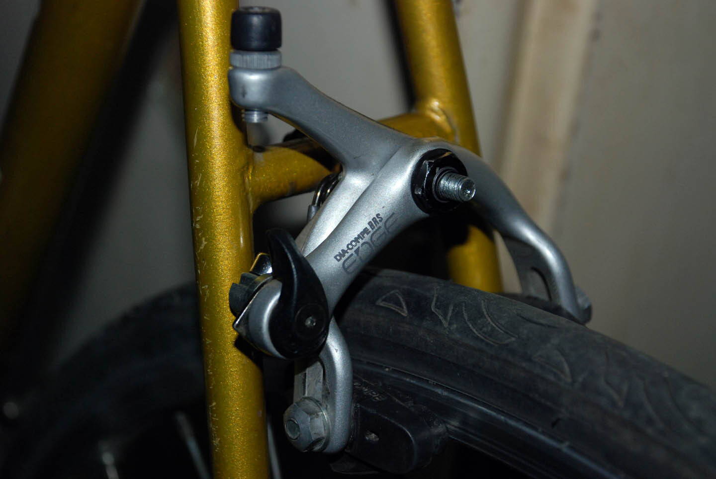

Посмотрел на велике - ну, прикручена. Только не гайкой, как ХВЗ или Альхонга, а вроде болтом под внутренний шестигранник. Хз (Хочу знать :D ). Вроде под неё нужно просто отверстие в мостике ∅7 мм да и всё. Так вот же есть они на раме. К чему там чего-то растачивать - не пойму, вразумите, кто может :smile: Может кто откручивал/прикручивал
Это не болт а гаечка в форме мелкокалиберной гильзы. Где пистон там сделан внутренний шестигранник.
И эта гаечка, сволочь, чуть чуть не влазит в стартоновскую дырочку. :oops:

А заказанные тормоза можно и поставить. Спереди можно ограничиться напильнингом дропаутов и "прорезей" тормозов, а сзади из алюминиевого толстого уголка сделать две пластины и опустить ось тормоза на требуемое расстояние. Правда эстетическая составляющая весьма спорна. Правда у меня Dia compe были, их напильнинговать не так жалко, как ультегру.

Тумановский
Не пугайте девушку, пускай дождется тормозов. Скорее всего они встанут без напильника, только с подгонкой дырочки под диаметр гайки. Вот, нашел фотку. Диа компе. Должны быть такого же размера, как и такого же возраста. 600-ка же, не ультегра. Всё нормально.
Позиция стопы на педали:
http://cdn.ternbicycles.com/sites/defau ... -pedal.png
http://practicaltriathlon.files.wordpre ... troke1.jpg
dia compe.jpg [ 113.31 КБ | Просмотров: 1779 ]
