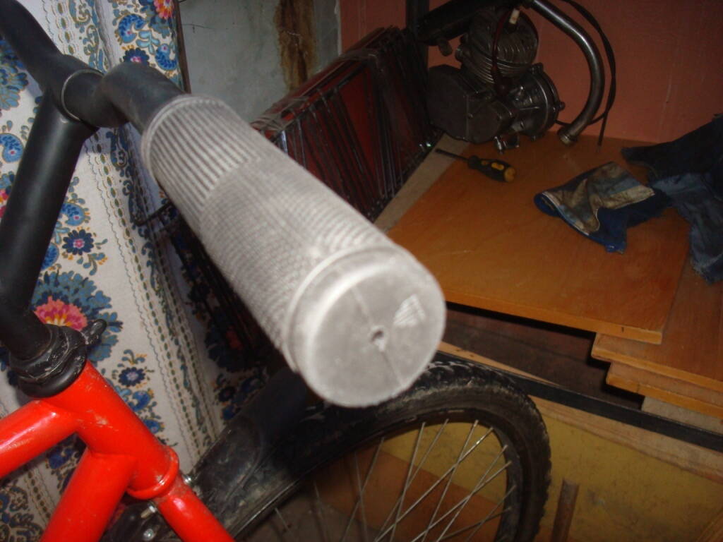

отсутствие заглушек в руле - жизненная позиция?
Ой по делу замеччание!!!Тс,прислушайся!
мой знакомый,при падении,об край руля,с одетыми грипсами.Грыжу на пузе пробил.
А вот если бы их небыло?Руль выглядывающий со спины?

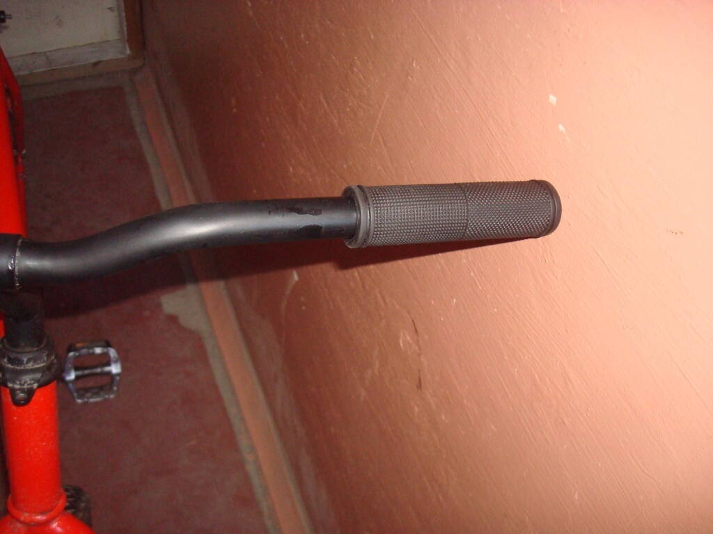

------гріпси-заглушки руля вже поставив (видно на фото),

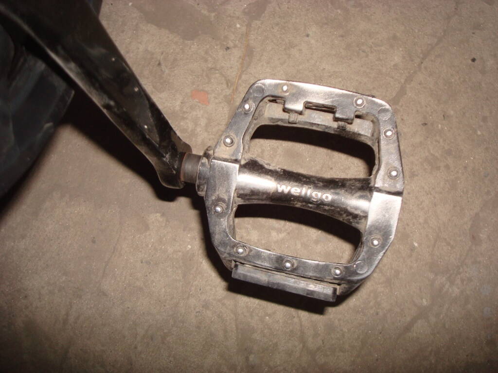

1.влітку катаюсь в тапках(сланцях)
2.після дощю на рибалку та ще й по полю(грязь по коліна) надіваю резинові чоботи.
3.бюджет- контактні педалі середнього рівня+контактне взуття буде коштувати як сам велік
4.старі топталки мене повністю влаштовують особливо гарне щеплення за рахунок шипів (видно на фото)

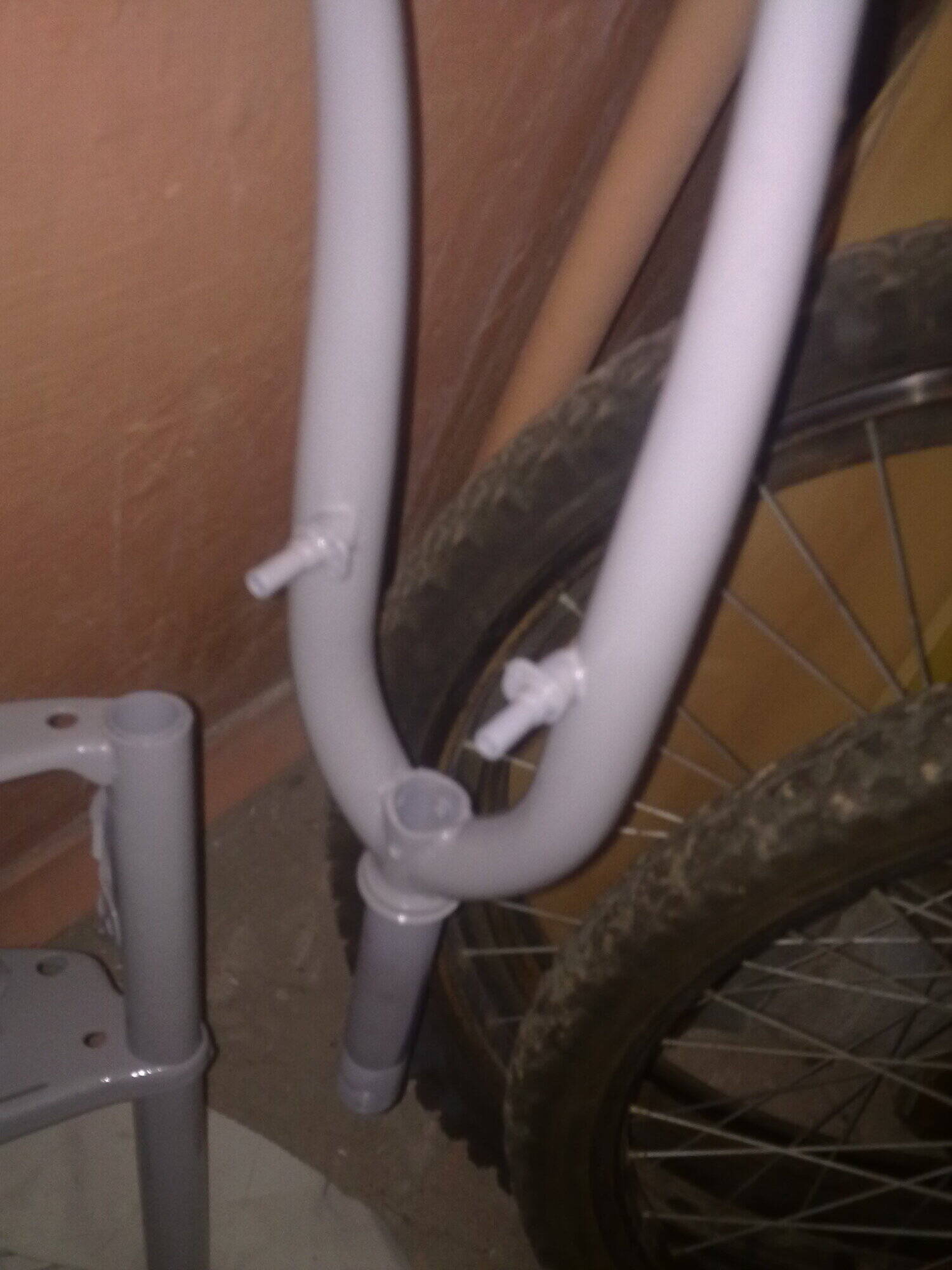

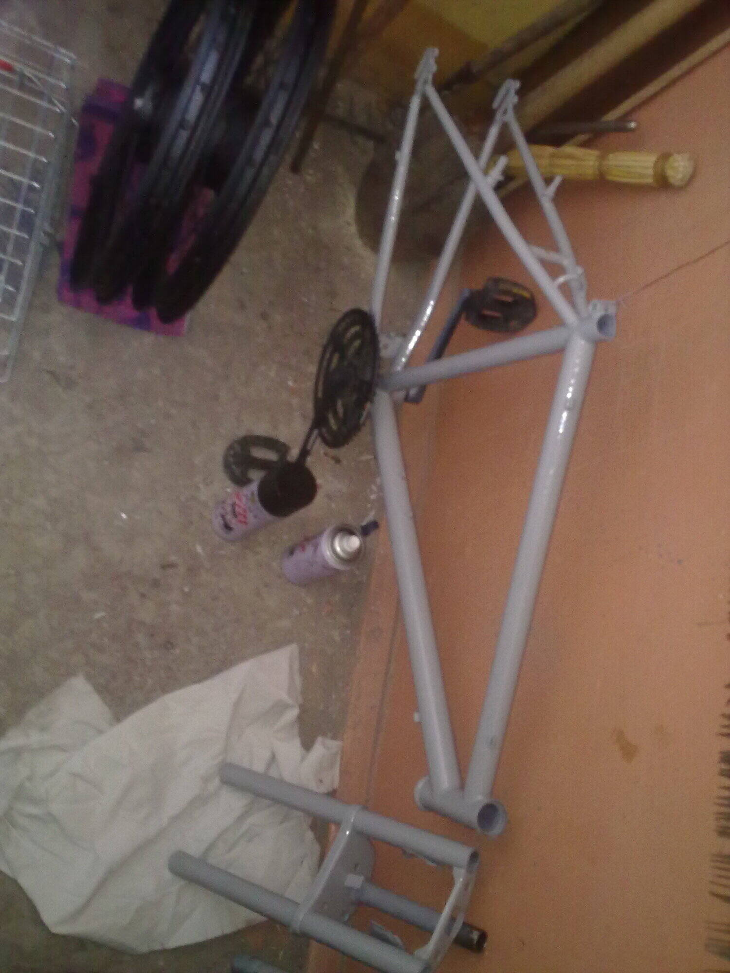

Ось знайшов на компі фото покраски цієї рами - красив кісточкою, грунтував з балончіка, вцілому вийшло нормально, хоча з незначними підтьоками фарби, фарба звичайна для залізних конструкцій, колір сірий(видно на фото)
Комментарий к файлу: на фото колеса та вилка з мопеда ріга13

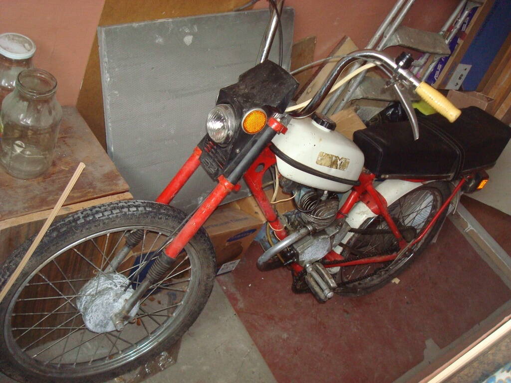

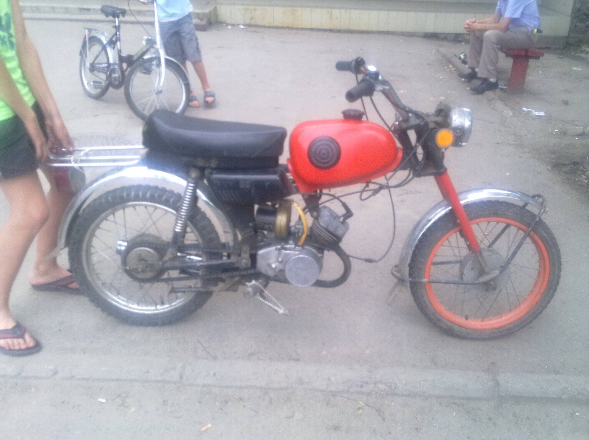

вирішив зробити порівняння своїх сталевих коней:
Для початку фото табуна(гаража) за 2009-1014 (мотоцикли,мопеди хоч і не в тему, просто викладу фото всієї техніки)

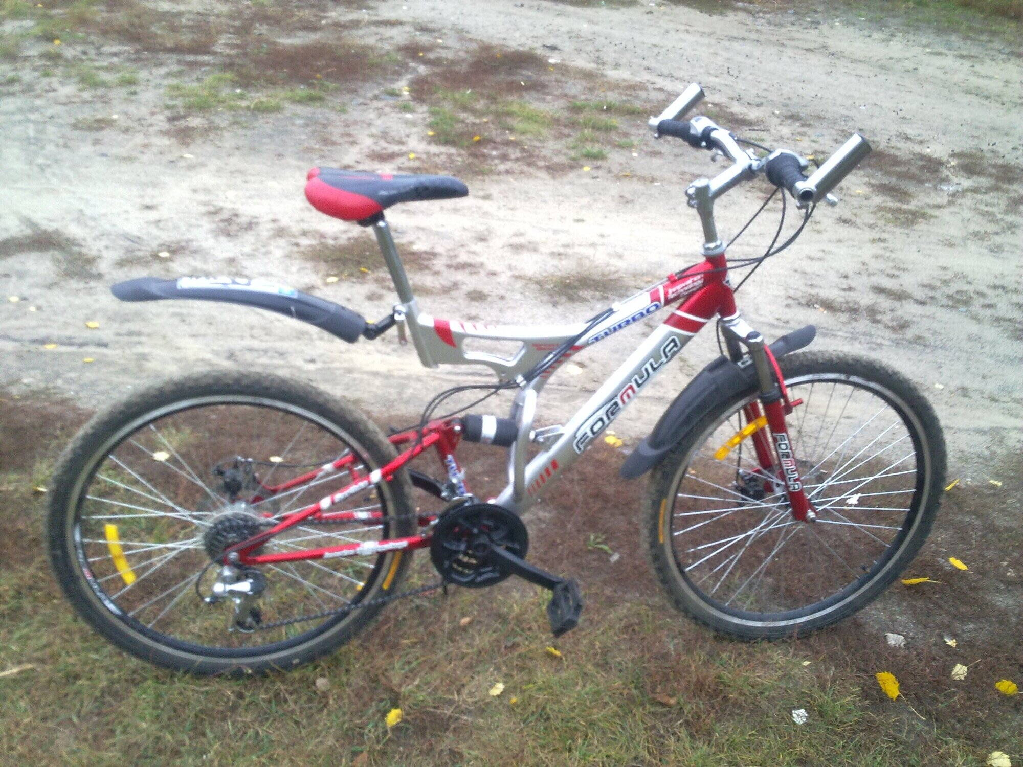

Комментарий к файлу: велосипед не мій, просто схожий, такий вел був найпершим тільки зеленого кольору, Їздив я на ньому років 5-6, потім тріснула рама-заварили, тріснула ще раз-заварили і приварили додаткову трубу(на фото червоного кольору), поставив вилку з якогось ашан байка і переднє колесо на 26(а заднє залишилось 24), втулка торпедо, і саме головне-цепок з мотоцикла,сідло з україни, руль з рогами - тоді це було круто, зараз розумію що колхоз...
5811_1000.jpg [ 87.1 КБ | Просмотров: 2966 ]
Фото0501.jpg [ 940.41 КБ | Просмотров: 2966 ]
Фото0502.jpg [ 845.13 КБ | Просмотров: 2966 ]
Фото0500.jpg [ 210.29 КБ | Просмотров: 2966 ]
Фото0503.jpg [ 206.47 КБ | Просмотров: 2966 ]
Фото0505.jpg [ 758.88 КБ | Просмотров: 2966 ]
Фото0509.jpg [ 655.37 КБ | Просмотров: 2966 ]

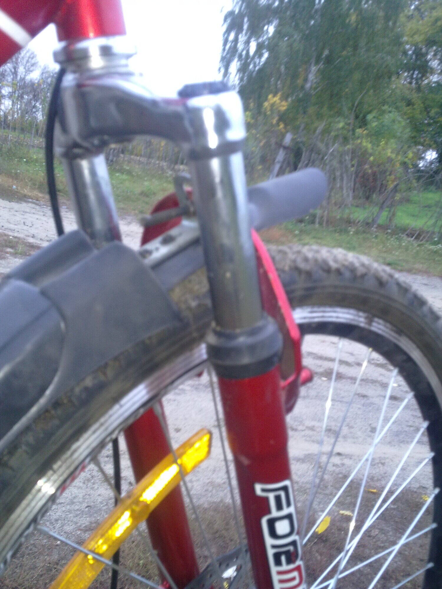

Комментарий к файлу: Ну це вже справжній ашан байк, особо описувати нічого- ходові якості(робота підвіски,передач,тормозів) вцілому була задовільною, але через місяць експлуатації рама ЗІГНУЛАСЬ В БУБЛИК!!!(фото немає) здав в чермет... деякий час знову їздив на дєсні.

1.Дєсна - велика вага всієї конструкції + цепок з мотоцикла давали про себе знать, підйом на будь яку гору - це подвиг і титанічні зусилля, нахил рульової великий, що недавало нормально працювати вилкі, рама незвичайної конструкції приваблювала велосипедистів-часто запитували - ШО ЦЕ ТАКЕ? ДЕ ВЗЯВ?
2.Ашан - тут більше позитивних спогадів, після дєсни це був просто самольот, пригав з бардюрів, ніколи не мив (на ямах грязь сама опаде) підвіска працювала нормально, скрепіла рульва-змазав(була повністю суха), ну і самий головний момент - рішив попробувать зайняться :facepalm: даунхілом... найшов в лісі саму круту гору і...(було це в осени, в лісі листя, на швидкості затормозити майже неможливо)зацепився за корінь, вилетів з дороги(швидкість була нормальна да ще й в лісі між деревами) коли падав зацепився за кущ(колючий) зніс собою той кущ і зупинився хапаючись за дерево, а вел полетів далі з крутої гори, потім коли пішов шукати свого даунхільного монстра знайшов його в ямі (метра3 глибиною і метрів 10 в діаметрі) там колись глину копали, так раму і погнув...запам ятав на все життя...
